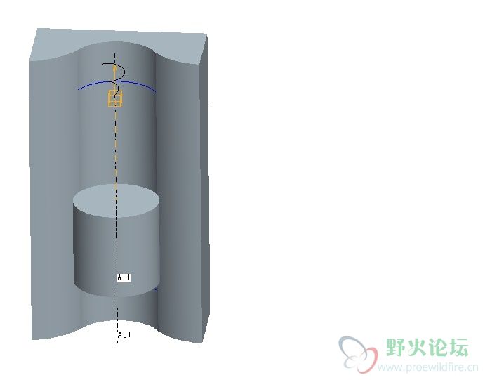

一个圆柱体的面 ,在曲面上滚动,应该用什么连接???

试试槽连接,不行就在两个模型上约束相应的轴为滑动杆连接。

 楼主| 发表于 2017-5-28 13:22 | 显示全部楼层

槽连接不行,滑动杆连接怎么用?

试试用凸轮!

在圆柱两端圆心画两个结构点。在曲面上算好、画出两条曲线。选择槽装配左右两个点

记住是结构点、不是构造点

实验出来了,你这个用滑动杆连接,具体见附件实验是我做的一个小例子,这个是单方向运动的,如果要两个方向来回运动,需要用到阻尼,呵呵。

 楼主| 发表于 2017-5-31 09:35 | 显示全部楼层

那样的话,只能移动,圆柱不能旋转吧

用户定义,圆柱面跟平面相切就行了

滑动杆连接
