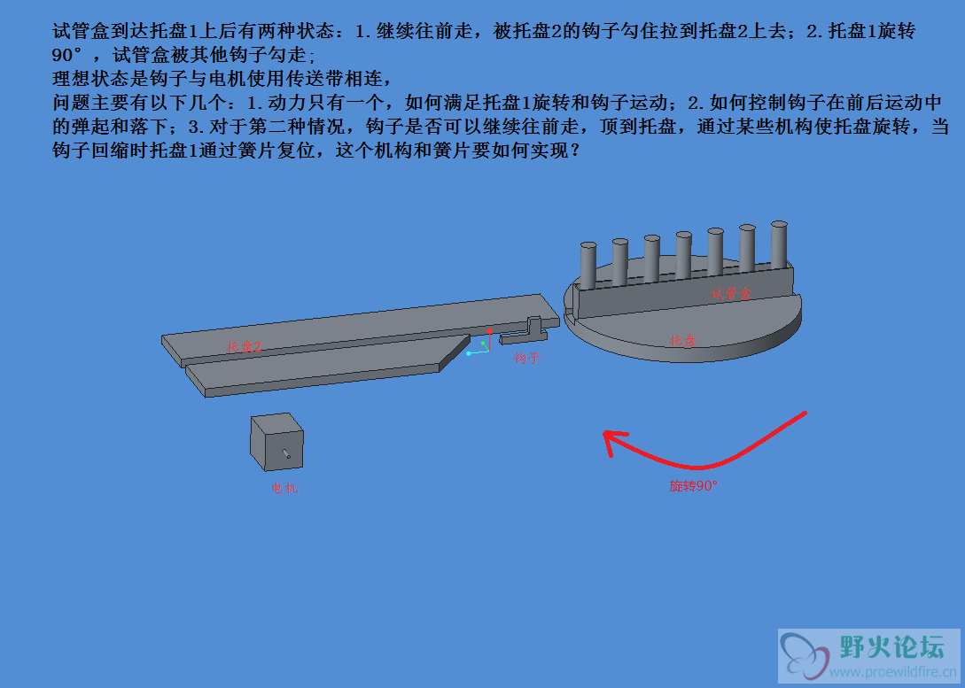

[求助] 旋转机构如何设计,请各位大神指教,谢谢!!
发表于 2017-4-18 21:20 | 显示全部楼层 |阅读模式
悬赏20金钱未解决
 楼主| 发表于 2017-4-18 21:21 | 显示全部楼层
回复最好带示意图,谢谢!!

发表于 2017-4-18 22:16 | 显示全部楼层
加一个旋转气缸就好了
可以实现,您这个是做毕业设计呢,还是产品研发呢?
 楼主| 发表于 2017-4-20 18:47 | 显示全部楼层
产品研发
