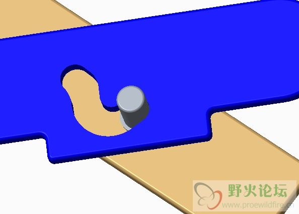

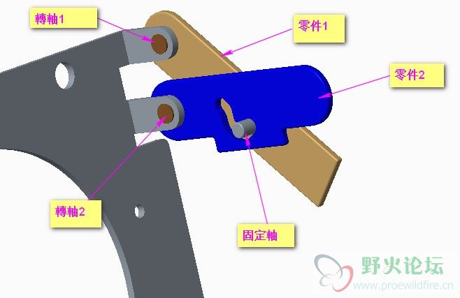

请问以下三角形机构,如何做模拟运动分析啊。
多谢指教!
零件1和零件2可以独立按照转轴1和转轴2自由转动,转动零件1的时候,通过固定轴带动零件2转动。
运动轨迹如零件2的圆弧。
44
 楼主| 发表于 2017-4-25 17:14 | 显示全部楼层
原来需要压缩成RAR格式。
请各位大哥看附件的3D图。
谢谢!

发表于 2017-4-25 20:30 | 显示全部楼层
创建槽连接可以实现

 楼主| 发表于 2017-4-28 09:39 | 显示全部楼层
chenxl423 发表于 2017-4-25 20:30
创建槽连接可以实现
哎呦,大哥。
你的意思是将销连接更改为槽?
我是初学者,有没有详细的啊....
多谢了!
发表于 2017-7-2 16:37 | 显示全部楼层
创建槽连接可以实现
这个实际有点问题的吧,采用槽连接,正向和反向转的时候,那根轴都没有和零件接触的。而实际情况在转动的时候,销子肯定和零件会接触的,这样才把力传过去。这里应该采用凸轮连接更合适。
