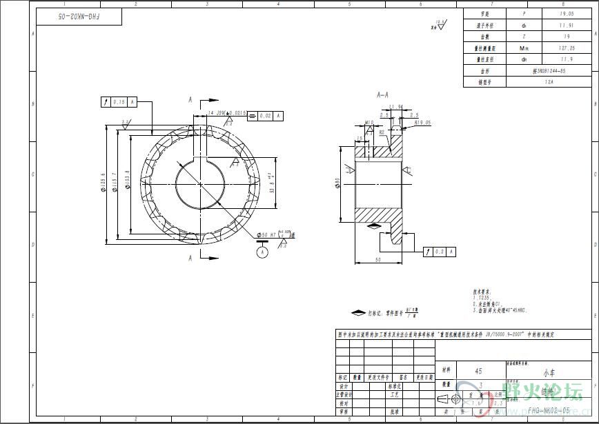

链轮图纸分享,请批评指正!
ps:我发现每次我发图都会被批(因为我画的不好),但是我乐意啊,在批评中不断成长,多谢大家批评,有什么不合适,不对的,尽管说出来,我会虚心接受的。

链轮剖视图(下面的齿形部分)是这么画的?机械制图是这么教的?国家标准是这么规定的?

 楼主| 发表于 2017-5-22 10:17 | 显示全部楼层
majingfeng 发表于 2017-5-22 09:20
链轮剖视图(下面的齿形部分)是这么画的?机械制图是这么教的?国家标准是这么规定的?{: ...
不太会,请指正,谢谢。

发表于 2017-5-22 11:48 | 显示全部楼层
chenxl423 发表于 2017-5-22 10:17
不太会,请指正,谢谢。
1.剖切符号去掉不要
2.剖视图下面的齿形画成上面齿形的样式即可

 楼主| 发表于 2017-5-22 12:01 | 显示全部楼层
majingfeng 发表于 2017-5-22 11:48
1.剖切符号去掉不要
谢谢
