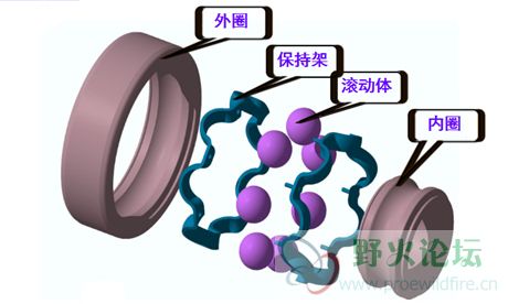

1.滚动轴承的组成:
2.滚动轴承的四大件:
◆内圈通常与轴是紧配合,并与轴一起旋转。
◆外圈通常与轴承座孔或机械部件的壳体配合,起支撑作用。

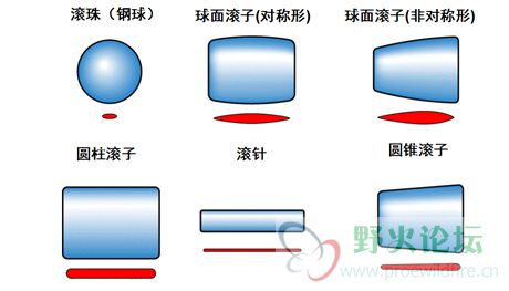

◆滚动体借助保持架均匀的排列在内、外圈之间,它的行状 、大小和数量直接决定轴承的承载能力。
◆保持架将滚动体均匀的分隔开,引导滚动体在正确的轨道上运动。
3.滚动体的类型:

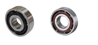

4.保持架的类型

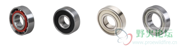

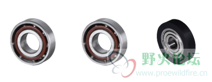

6.滚动轴承类型:
① 深沟球轴承,最为普通的一种类型,主要承受径向负荷,也可承受一定量的轴向负荷,与同尺寸其它类型轴承相比,此类轴承磨擦系数小,极限转速高。
② 角接触轴承,角接触球轴承的极限转速高,可以同时承受径向和轴承载荷,也可以承受纯轴向载荷,其轴向承载能力由接触角大小决定。
③ 推力滚针、推力球轴承,推力球轴承是分离型轴承,接触角为90°只能承受轴向负载,极限转速低。
④ 调心球轴承、自动调心球轴承,调心球轴承有两列钢球,内圈有两条滚道,外圈为内球面形,具有自动调心的性能,可以自动补偿由于轴的挠曲形变产生的同轴度误差。适用于支承座孔不能保证严格同轴度的部件中。
⑤ 组合类轴承,组合轴承是有两种或两种以上的滚动体,用来承受径向和轴向负荷或起轴向限位作用的轴承。
⑥ 其它轴承:圆柱、圆锥滚子轴承、包胶轴承
