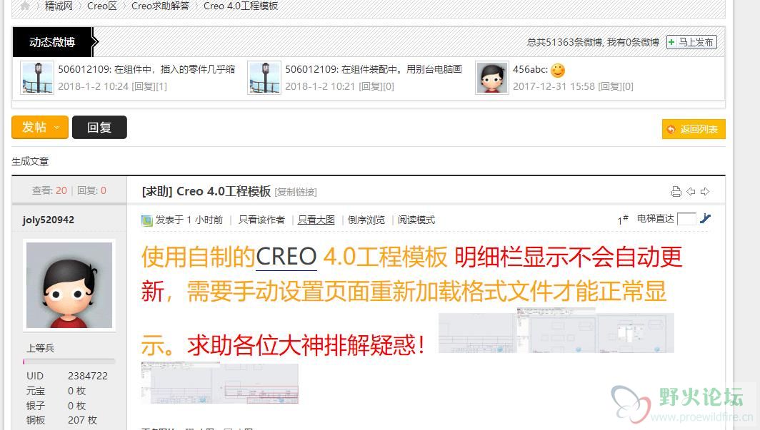

    发表于 2018-1-26 17:10 | 显示全部楼层
    请解答
    发表于 2018-1-26 17:12 | 显示全部楼层
    请帮忙解答。。
