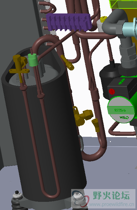

请问各位大师,装配图中的零件有如何设计管路把它们连在一起?我试过在装配图中扫描管路是行不通的,求方法?

发表于 2017-5-12 15:46 | 显示全部楼层
用管路模块呀!

发表于 2017-5-12 21:51 | 显示全部楼层
扫描一般也可以做,管道模块更方便

发表于 2017-5-13 12:52 | 显示全部楼层
你这是制冷设备吧

发表于 2017-5-13 14:20 | 显示全部楼层
看起来像制冷电器

发表于 2018-5-18 21:45 | 显示全部楼层
空调压缩机!!兄弟是搞空调的啊?
发表于 2018-5-20 20:47 | 显示全部楼层
装配——应用程序——管道,用这个试试
发表于 2018-5-21 16:34 | 显示全部楼层
接楼说的,你可以先添加“参考几何”(我一般就是插入 点PNT)然后设置管道起点和延伸长度,最后 至点/端口就OK了,还有诸如显示壁厚,实体化,都很好找,可以尝试
