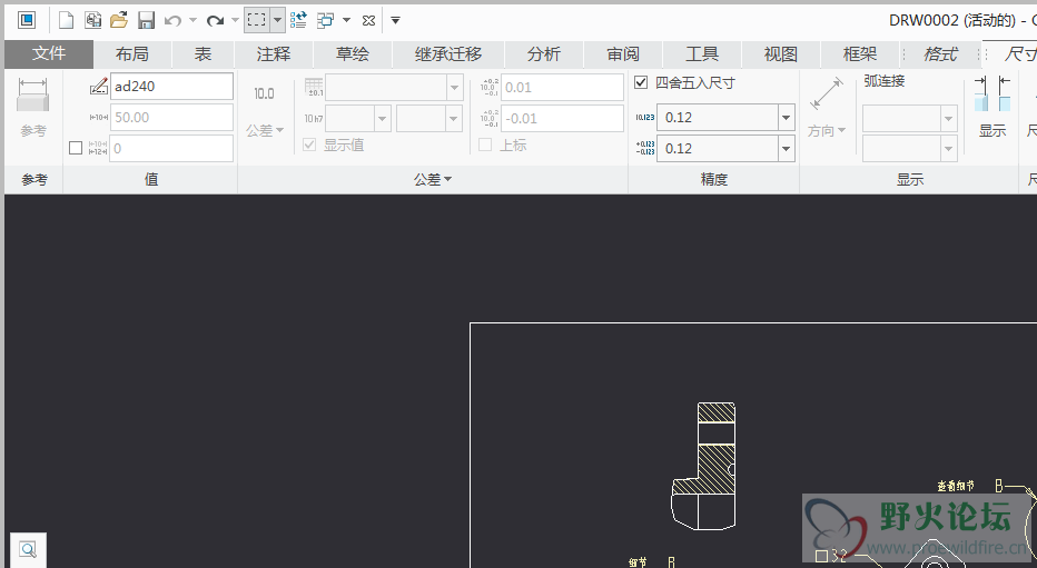

[求助] croe4.0尺寸公差标注不了,按照论坛上的方法改了以后还是一样的
48
69
发表于 2017-5-10 15:58 | 显示全部楼层 |阅读模式
悬赏10金钱未解决
改了以后公差那栏还是黑的

发表于 2017-5-10 16:35 | 显示全部楼层
config和绘图选项都加入  tol_display   yes

发表于 2017-5-10 16:37 | 显示全部楼层
如果你3D模板没有配置公差表,新建的3D,要加载公差表的。
在config里,将tol_mode修改为nominal试一下。
修改后记得保存哦。
