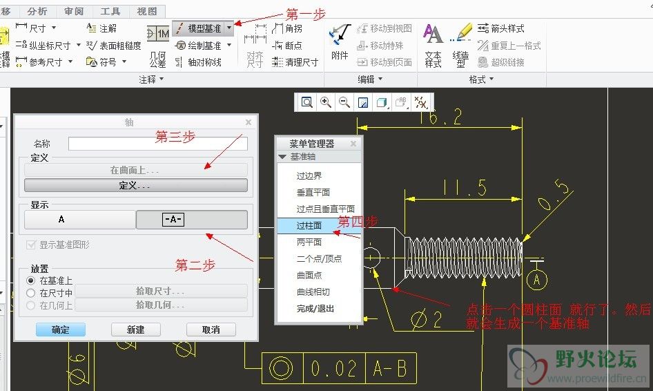

有很多的人还都是在用 AUTOCAD 来出图。我之前也是的,但是现在慢慢的想要过渡到CREO 。
参数化出图可以省很多事情,基准符号在CAD 里面也是通过插入块的方式来 达到目的的。CREO 也不例外,它也是通过插入符号,然后修改符号名称就搞定了。很简单的。
然后形位公差 就要根据在三维模型 上面的基准轴,一般都是需要自己重新建立一个轴 才行的。
比如标注 轴两端的同轴度,那就要创建两个基准轴,然后根据基准轴来创建基准符号。
后面的同轴度 ,跳动 等等形位公差 都是根据基准符号来 创建的。所以之前创建的基准轴很重要。
下面先上图。
先讲插入基准符号的 方法,
游客,如果您要查看本帖隐藏内容请回复

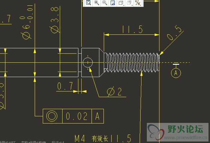

最后的效果图

 楼主| 发表于 2013-8-30 07:08 | 显示全部楼层
上面是说的基准符号,
还有一个形位公差 没有说
继续贴图说明。
游客,如果您要查看本帖隐藏内容请回复
创建基准轴  ,很重要,我给补上。
