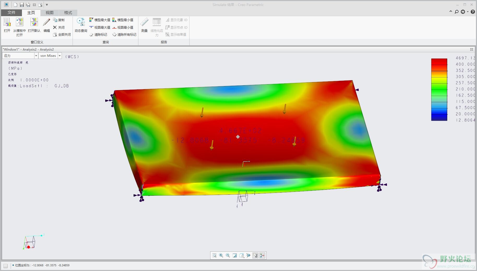

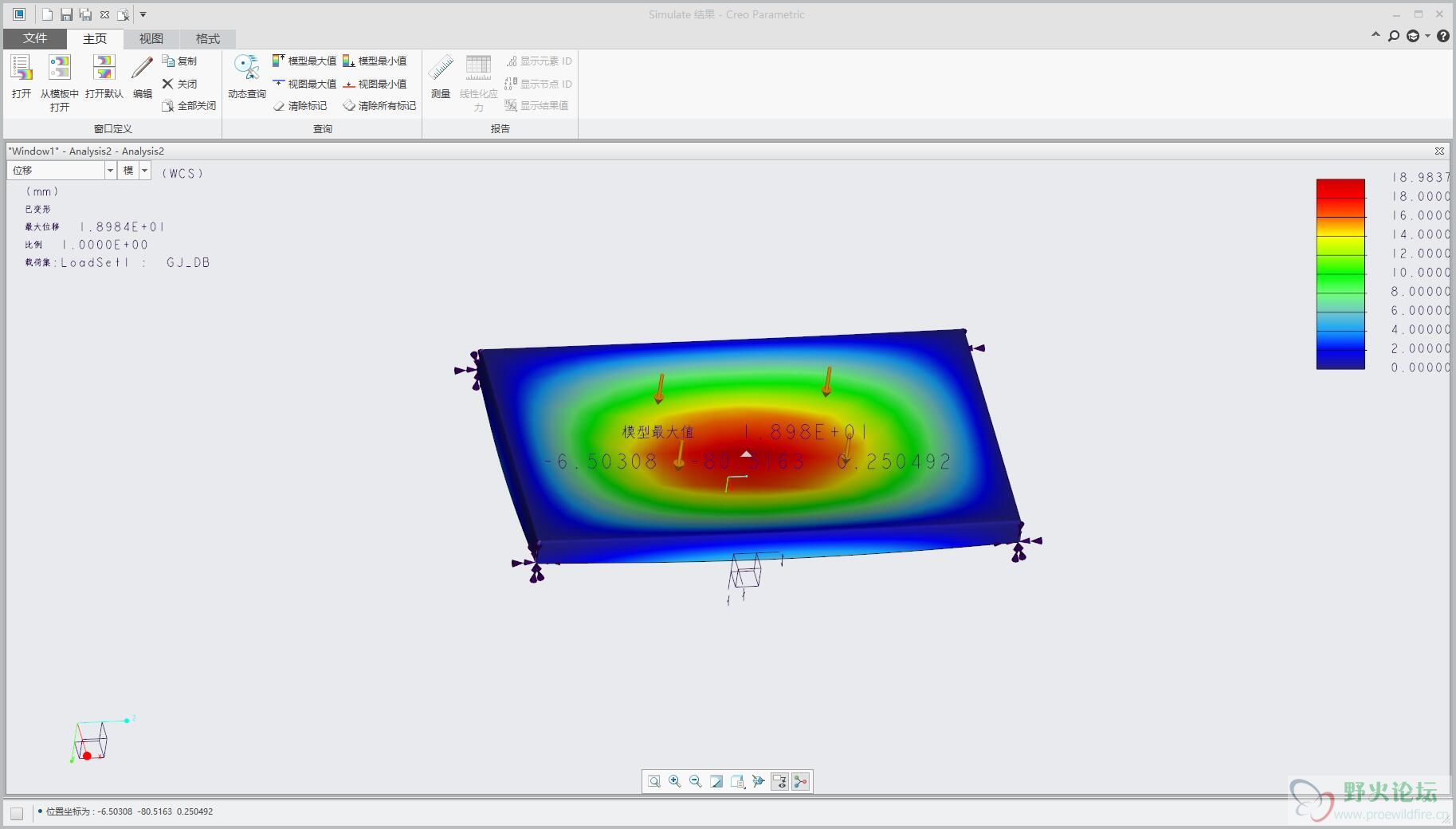

发表于 2017-1-3 17:58 | 显示全部楼层
我大概看了一下,强度差了点
其余的都被我删除了,只剩下这块板了
钣金的凸缘没啥用,直接删掉
