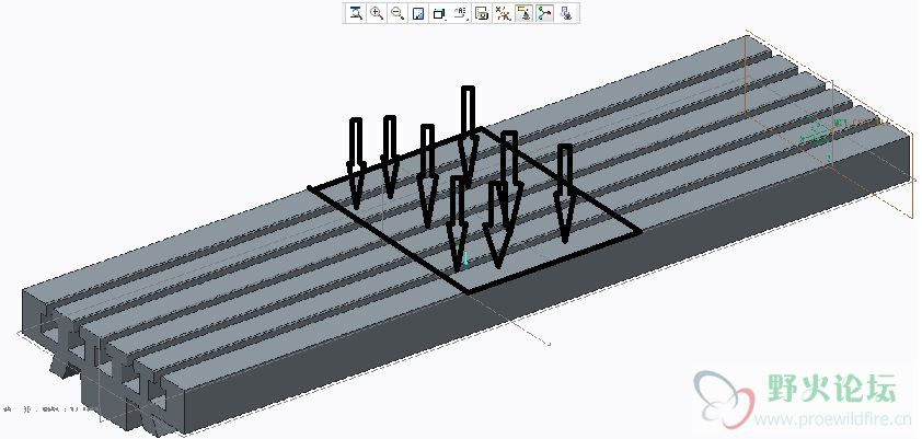

如图所示,我想定义工作台上这样一个方形范围的压力

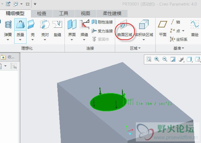

发表于 2017-4-29 10:34 | 显示全部楼层
体积块

发表于 2017-4-29 22:31 | 显示全部楼层
曲面区域试下

发表于 2018-2-11 12:06 | 显示全部楼层
建一个曲面区域就可以了。
