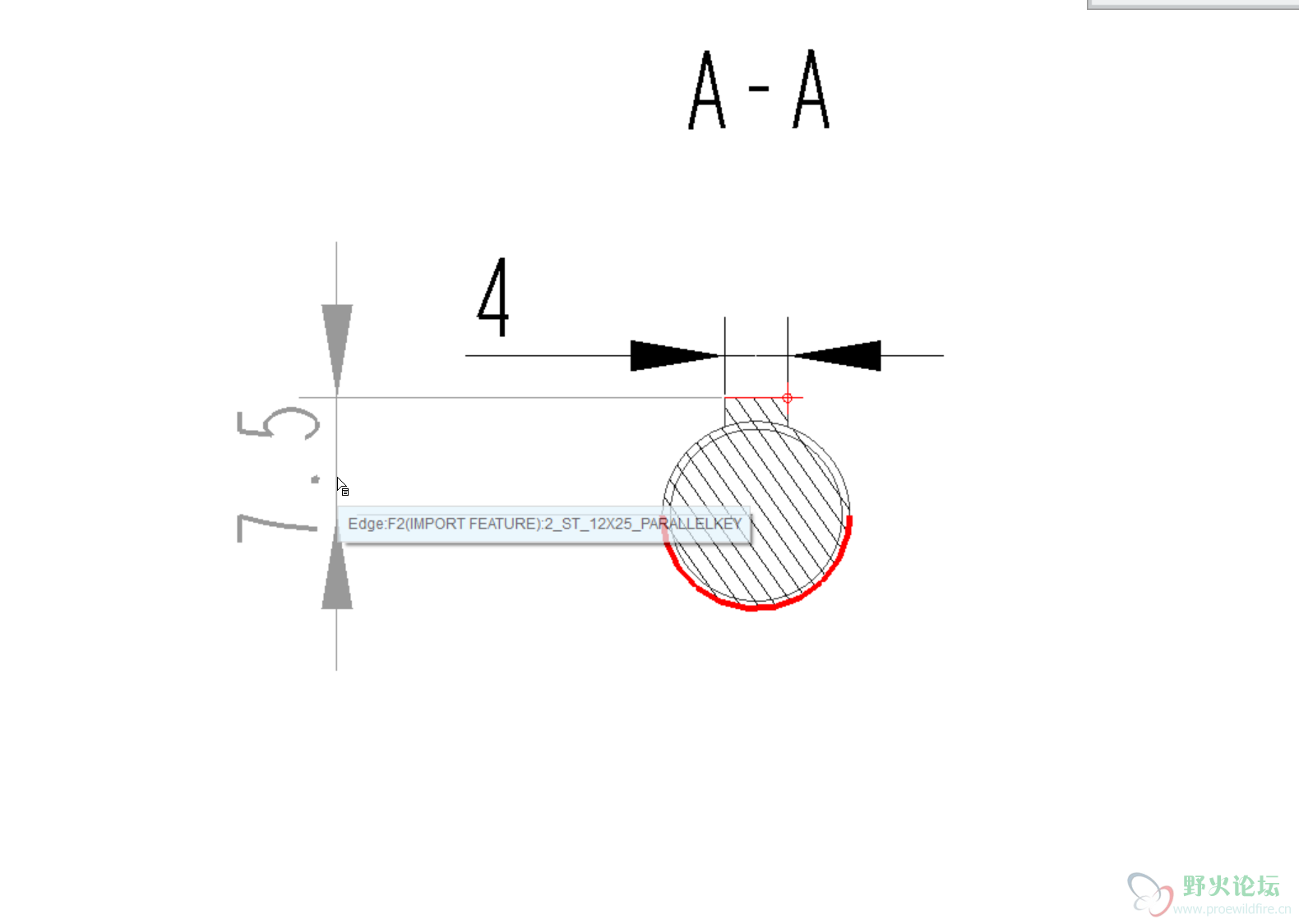

每次标注都识别到圆心?如何识别最大尺寸的外径?
2017-04-28 12_54_55-KO_XD_8885101763_20170428 (Active) C__Users_Public_Documents.png
48
 楼主| 发表于 2017-4-28 12:57 | 显示全部楼层
我想标注键到下轴外径的尺寸

发表于 2017-4-28 14:54 | 显示全部楼层
选相切就可以了吧
48
 楼主| 发表于 2017-4-28 15:21 | 显示全部楼层
chenxl423 发表于 2017-4-28 14:54
选相切就可以了吧
可以了,感谢!
