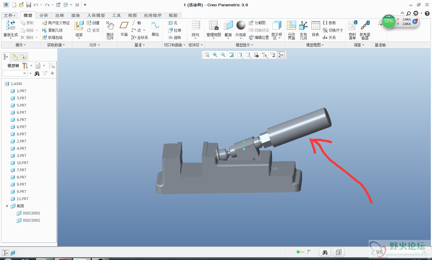

[求助] 装配图这个零件如何斜向拖动
发表于 2017-4-26 15:08 | 显示全部楼层 |阅读模式
装配图这个零件如何斜向拖动

发表于 2017-4-26 15:41 | 显示全部楼层
你这装配有问题,没有一个是活连接,你这里至少要用到球连接、滑块连接

发表于 2017-4-26 16:57 | 显示全部楼层
你没有按照proe的装配要求,估计拖不动

发表于 2017-4-26 22:41 | 显示全部楼层
球链接位置是紧固件吧
底座单独,其余位置做一个子装配,底座与子装配滑块链接 就可以拖动了;如果你要仿真可以做个伺服马达,旋转你的手臂和球链接;

发表于 2017-4-27 08:59 | 显示全部楼层
你这样的装配是不行的,但是可以给你一种方法就是你可以装配个初始和最终的两个状态之后再这两个状态下进行草绘轨迹分析。但是这种就是不能运动,只适合做分析轨迹。
