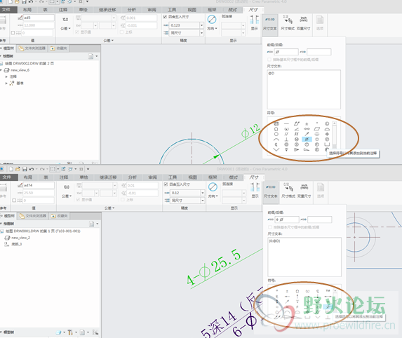

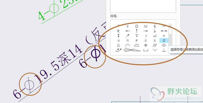

CREO4.0工程图中,打开不同的档案,在插入文本符号时,文本符号显示确是不同的,前者插入后,在导出PDF可以正常,后者显示成粗体,在导出PDF确是乱码.请教 如何更改,这种文本符号的字体可以改么?二个档案在同一个配置文件中打开的.
同一个软件为何打开二个档案,在插入的文本符号不同

 楼主| 发表于 2017-4-19 14:04 | 显示全部楼层
一个插入变成加粗的,PDF就是乱码.另一个插入和自动标注一样的符号,不会有乱码
 楼主| 发表于 2017-4-19 14:16 | 显示全部楼层

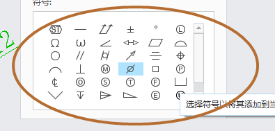

整个符号栏都不一样了,比如Φ,排在字符的顺序是都不一样了。看上去好像是符号的字体问题,可以在哪里可以改符号的字体呢。标注的字体是可以修改的。可这插入的文本符号的字体,在哪里改?

 楼主| 发表于 2017-4-20 15:17 | 显示全部楼层
在CREO4.0U新增功能中有这样介绍:(但是只适用于英文版的?中文版中没有这个细节选项吗?求大神来指引指引!!!)
改进尺寸文本:
一个全面的文本符号选框能选择可以添加到维度文本的符号。文字符号在ASME和ISO的字体样式可以设置使用一个新的细节选项symbol_font。您可以选择从基本尺寸框中排除维度前缀或后缀文本。这遵循GD&T标准。

 楼主| 发表于 2017-4-24 09:17 | 显示全部楼层
1,不行,打开以前旧版CREO做的绘图文件是正常的,但是只要新建一个绘图文件,符号字体就变了,标注尺寸字体正常,只有符号字体有变化。
2,symbol_font这个配置在CREO4.0中调不出来呀?
 楼主| 发表于 2017-4-24 11:36 | 显示全部楼层
