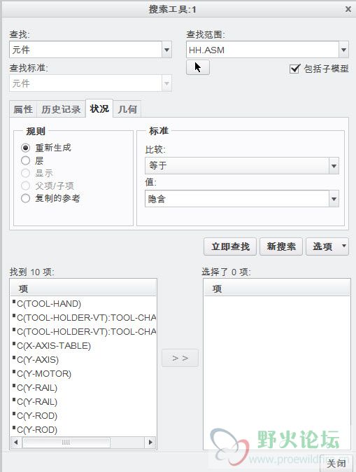

  • 如何查找被冻结,失败或隐含的特征和零件
解决方案
  • Ctrl + F 或选择位于工具选项卡中的查找工具
    • 在 Pro/ENGINEER 和 Creo Elements/Pro 中,查找工具位于编辑菜单
  • 在搜索工具对话框中,选择查找对象为特征或元件
  • 选择状况选项卡中的重新生成作为规则
  • 在标准下,选择比较为等于,值为隐含,失败或冻结
  • 选择立即查找
