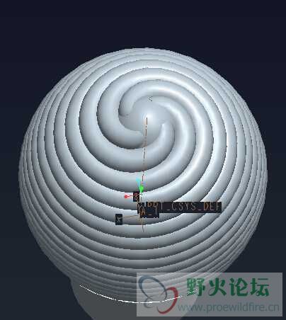

发表于 2014-8-7 16:27 | 显示全部楼层 |阅读模式
冰淇淋螺旋阵列,最顶端怎么收尾?最后能收尾成一点吗?

发表于 2014-8-8 08:00 | 显示全部楼层
用关系   sd#=(1-trajpar)*A  尾部即可为零。
