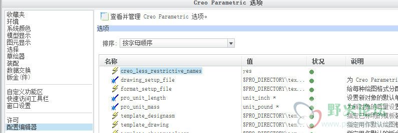

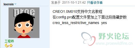

在config.pro配置文件里加上下面这段隐藏参数
creo_less_restrictive_names  yes
此功能本是CREO1.0隐藏的功能PTC打算CREO2.0时全面启用

发表于 2011-10-2 10:07 | 显示全部楼层
      很赞赏楼主“scp_1982”在分享新事物方面的坦率和大度!这种坦率和大度表征着知识份子的真诚和无私!值得肯定,值得褒奖!
      对比之下,某会员“dakin……”者,连续多次发帖(分别题为《Creo M010 支持中文文件名了》发表于2011-9-29 19:43 & 《Creo M010 支持中文文件名肯定不是假的》发表于2011-9-30 19:45),则是充斥了掩饰、卖弄、忽悠、灌水的劣迹,令人反感厌恶!
      注意到已有众多会员,例如“努力的蜗牛”在2011-10-1 21:13 以及 “wujin” 在2011-9-30 19:59等等,对“dakin……”者的行径表达了共同的批评,这是正确的正派之声,值得鉴别深思!

发表于 2011-10-2 16:55 | 显示全部楼层
已验证,属实。
