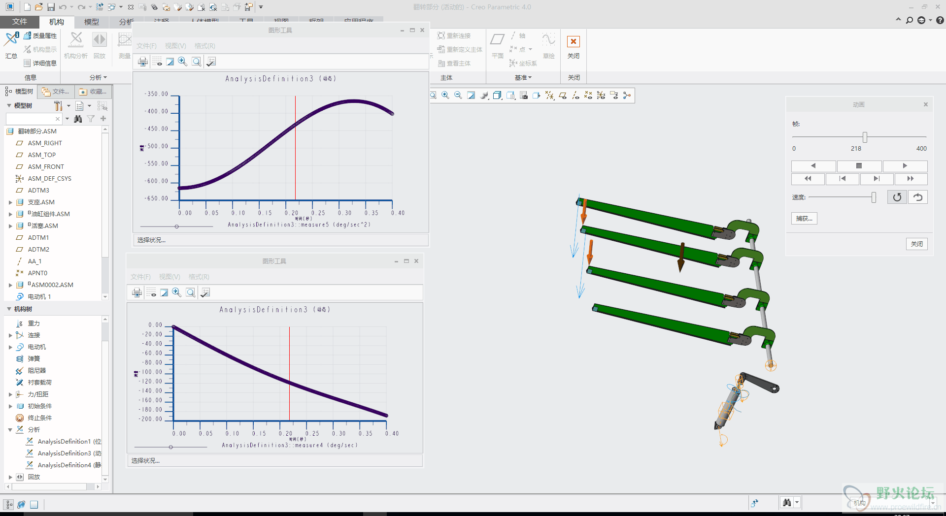

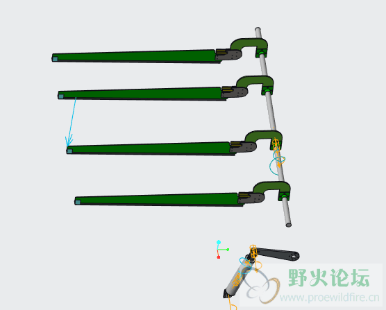

如图所示的结构,3个运动构件,3个圆柱连接,1个销钉连接,本来的自由度为dof:3x6-3x4-5=1,可是测量的结果是2个自由度,冗余为1。不知道为何?

成功了一半

通过这个机构我发现1个问题:不能在一个构件上使用两个相同的机构约束,我使用了两个圆柱连接,系统在动力学分析的时候,就产生了一个冗余,如果改为1个球连接,1个圆柱连接就没有冗余了。
