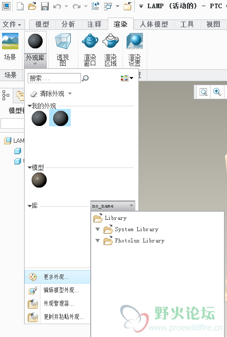

前几天换了个config配置文件,发现以前creo3.0自带的渲染材质库都调用不出了。现在要给零件上色可以单独浏览指定路径的外观色彩,但是下次再打开软件外观库还是空的只能手动再去指定路径单独调用。
所以请教各位如何在config文件里面配置一条命令能够指向指定的渲染外观材质库?

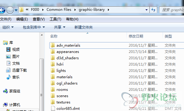

如下图所示,现在外观材质库这里是空的。。。但实际上软件安装目录下的graphic_libirary文件夹里面都是有各种外观材质的,只是在软件渲染界面外观库不显示。。。
663

 楼主| 发表于 2017-3-15 09:27 | 显示全部楼层
chenbr1988 发表于 2017-3-15 08:42
把外观文件放置到启动目录下。
感谢回复,试过了不过没有用,不管是把graphic_library文件夹放到启动目录还是把dmt材质文件放到启动目录下都试过了,打开软件外观库里面还是空空的。。。
是不是需要在config文件里面增加一条相关命令。。

发表于 2017-3-15 11:09 | 显示全部楼层
zhang137310925 发表于 2017-3-15 11:05
原贴在此http://www.proewildfire.cn/forum.php?mod=viewthread&tid=82944
把压缩包里的颜色材质库文件替换至  PTC\Creo 3.0\M030\Common Files\graphic-library\materials  目录下
