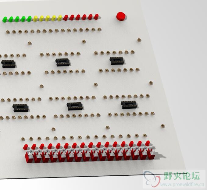

CREO江湖告急  建模进行渲染后  上面的草绘线条不显示   草绘线条未进行隐藏

发表于 2020-12-8 10:35 | 显示全部楼层
拉伸剪切0.1  0.2  不就解决了

发表于 2020-12-8 11:17 | 显示全部楼层
线条是渲染不出来的,必须是体才可以

发表于 2020-12-8 12:26 | 显示全部楼层
拉伸切凹槽,然后上色,渲染

 楼主| 发表于 2020-12-8 14:15 | 显示全部楼层
qq202777898 发表于 2020-12-8 10:35
拉伸剪切0.1  0.2  不就解决了
其他法子没有吗
qingfeng-nn 发表于 2020-12-8 11:17
线条是渲染不出来的,必须是体才可以
其他没有办法吗

发表于 2020-12-8 15:10 | 显示全部楼层
拉伸切个槽,再补上去

发表于 2020-12-8 16:20 | 显示全部楼层
可以做个贴图文件,把控制面板贴图后渲染

发表于 2020-12-9 08:50 | 显示全部楼层
拉伸里做文字,拉伸成实体。再去渲染

发表于 2020-12-9 13:00 | 显示全部楼层
把线条和内容做个图片贴在正面。渲染也可以。
