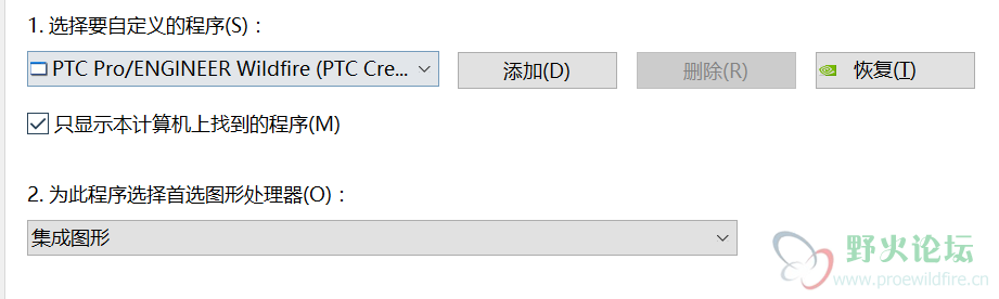

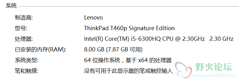

creo3.0十分的卡,我的电脑是Thinkpad T460p,8G内存,256固态,英伟达940, 2G独显。
折腾了好几天,试过以下方法:
1. 更新显卡驱动,没用
2. graphics,修改为win32_gdi也没用
最后,试了一下让creo使用集显,竟!然!就!不!卡!了!!!

发表于 2017-3-14 10:24 | 显示全部楼层
楼主怎么进入这个设置界面呢?
