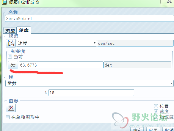

[求助] 请问在定义伺服电机的时候,如何将当前位置设为初始角为0度?
发表于 2017-3-8 16:53 | 显示全部楼层 |阅读模式
QQ图片20170308165140.png ,直接在输入框里输入0是不对的,我试了他好像是指系统默认的0度位置,我是想让当前模型的位置初始角为0,请教大神!!!

发表于 2017-3-8 17:30 | 显示全部楼层
装配选项
 楼主| 发表于 2017-3-8 18:47 | 显示全部楼层
你好,钟教授!可以解释详细一点吗,谢谢你的回复
 楼主| 发表于 2017-3-8 18:50 | 显示全部楼层
呃呃 我知道了 是在最开始约束的时候旋转轴设置,谢谢你!
 楼主| 发表于 2017-3-8 19:53 | 显示全部楼层
你好,虽然是从0开始了,但是我的旋转方向是他的负方向,导致输出的角度也是负数,调了好一会不行?这是为什么呢
 楼主| 发表于 2017-3-8 20:06 | 显示全部楼层
解决了。。。不好意思哈,旋转轴反向连接就可以了
