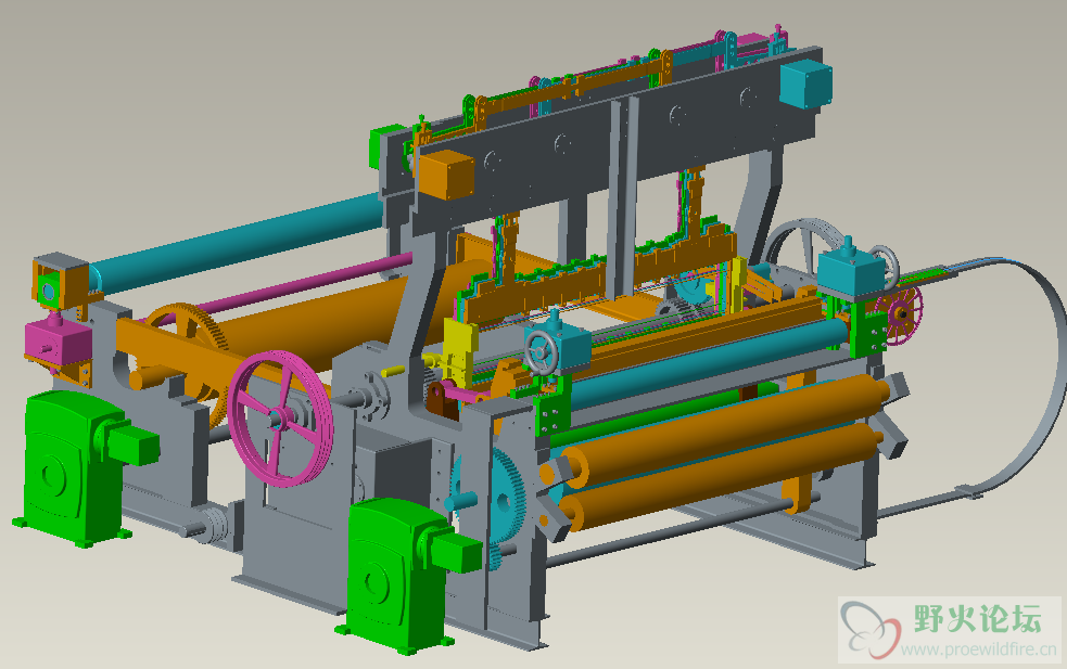

跪求高手,图中四个伺服电机需要30度范围内往复运动,不是回转运动,请问如何进行伺服电机的设置。

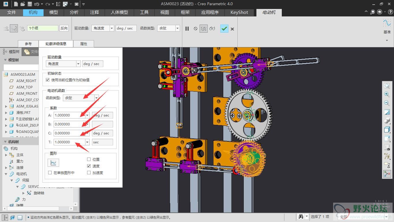

发表于 2018-3-26 18:53 | 显示全部楼层
如图所示
