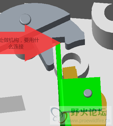

求大神帮忙  谢谢

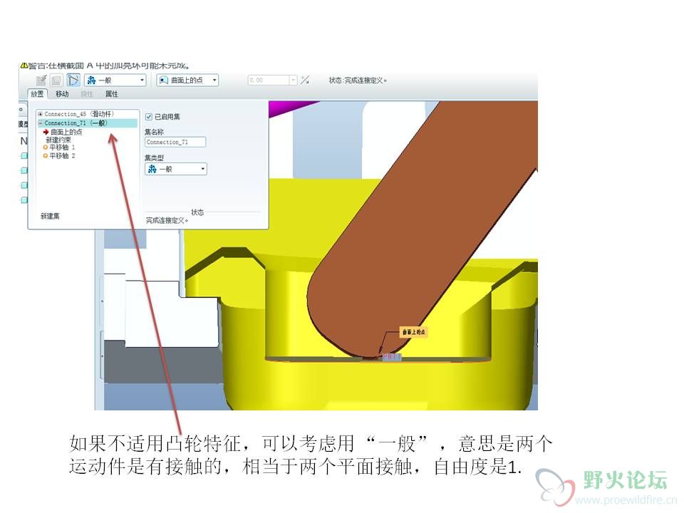

看一下这种方法是否可以

 楼主| 发表于 2017-3-6 18:48 | 显示全部楼层
HWQ868 发表于 2017-3-6 17:38
看一下这种方法是否可以
好的,谢谢

 楼主| 发表于 2017-3-6 21:41 | 显示全部楼层
看一下这种方法是否可以
我的软件怎么没这个链接方法

发表于 2017-3-7 10:37 | 显示全部楼层
看一下这种方法是否可以
您好,能发个实例文件吗?谢谢!

发表于 2017-3-8 17:11 | 显示全部楼层
qqhhdd 发表于 2017-3-7 10:37
您好,能发个实例文件吗?谢谢!
截图上的装配图有公司专利不能放上来。那个装配就是选两个面,或一个面和一个点都可以。有接触但不能脱离。

发表于 2017-3-10 09:49 | 显示全部楼层
HWQ868 发表于 2017-3-8 17:11
截图上的装配图有公司专利不能放上来。那个装配就是选两个面,或一个面和一个点都可以。有接触但不能脱离 ...
这个是二次开发的!
