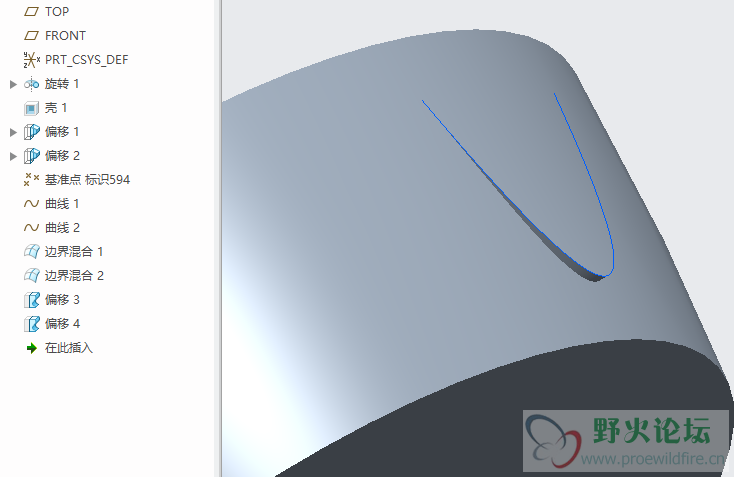

 楼主| 发表于 2017-3-6 14:35 | 显示全部楼层
sprnfys 发表于 2017-3-6 13:33
看你楼上,如果突出的是平面,你直接拉伸就可以了
如果突出的是和碗面一样是曲面,可以用偏移命令-具有 ...
大神,回复下七楼问题吧,我也好奇

发表于 2017-3-6 14:52 | 显示全部楼层
sun24lin 发表于 2017-3-6 14:35
大神,回复下七楼问题吧,我也好奇
不是一次偏移啦
多用几次偏移,看模型树。

 楼主| 发表于 2017-3-6 14:52 | 显示全部楼层
xusen1215 发表于 2017-3-6 14:08
顺便想请教下5楼,用偏移--具有拔模特征的偏移如何做出相切效果的,,试了半天没有试出5楼的那种效果,是不 ...
我的猜想是用offset做出同曲率的弧线,然后设置曲线端点和切面端点coincident。我是这样做的

发表于 2017-3-6 15:00 | 显示全部楼层
sun24lin 发表于 2017-3-6 14:55
你这个厉害了,可以把part发给学习下么?看你模型树我是肯定不会的,我的油箱,十分感谢
也没啥,造型方法多种多样,每个人的思路都不一样。你看大家给你提供的就有好几种了。
