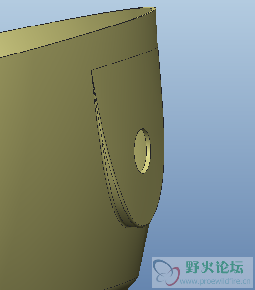

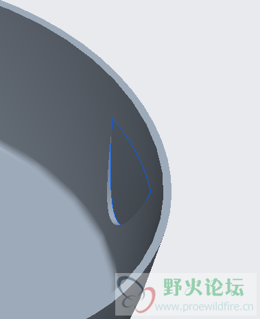

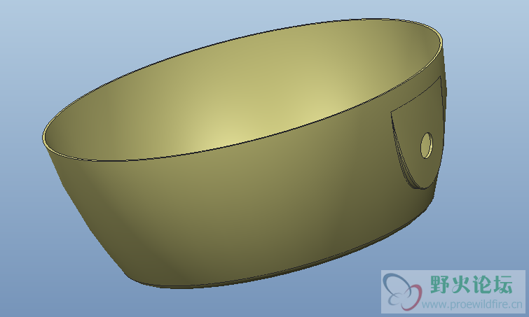

在论坛看到一老贴,文件是igs格式,所以打开看不到步骤,求大神引导,如何建立如图特征

可以通过几次 偏移 实现

看你楼上,如果突出的是平面,你直接拉伸就可以了
如果突出的是和碗面一样是曲面,可以用偏移命令-具有把模特征的偏移

这样的?先投影一条轨迹,用扫描做一块相切面

hzengxin 发表于 2017-3-6 13:27
就一拉伸再旋转切除,最后抽壳就出效果
最开始没懂,现在想通了,谢谢
