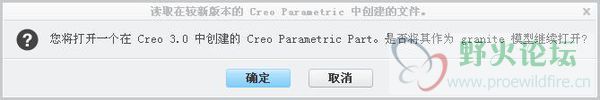

    求Creo 2.0 打开Creo 3.0模型文件的方法,谢谢!

Creo2.0是无法直接打开Creo3.0的文件的,一般情况下我们在高版本中用中性格式保存后再在低版本打开。
如:Creo3.0另存为STP再到Creo2.0打开。
也有另一种方案可以打开
这种方案你可以读取Creo3.0的文件,但是你不能做修改
1、从高版本的Creo3.0程序安装目录:D:\Program Files\PTC\Creo 3.0\F000\Common Files\i486_nt\gcri(我是安装到d盘)文件夹里,复制 readnewermodels.dll文件放置于低版本Creo2.0程序安装目录:D:\Program Files\PTC\Creo 2.0\Common Files\M040\i486_nt\obj文件夹里。
2、修改3.0的config.pro在Creo3.0配置编辑器里找到cri_grafting_enable,将值改为yes(默认是no)改完保存
3、修改2.0的config.pro在Creo2.0配置编辑器里添加topobus_enable,值设置为yes,默认是找不到,需要添加该选项
确定即可打开,但不能编辑特征

您的意思是,按您的步骤都搞定之后,才能在后期生成的Creo 3.0模型文件用Creo 2.0打开,对吧?

你是想问第二条吗?
(2、修改3.0的config.pro在Creo3.0配置编辑器里找到cri_grafting_enable,将值改为yes(默认是no)改完保存)
这一条只是为了让你打开的文件显示模型树,
如果只操作了1和3,没有这一步,也能打开
也就是说在之前生成的Creo 3.0模型文件用Creo 2.0也可以打开,就是不会显示模型树
