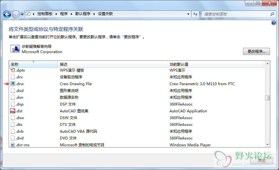

 楼主| 发表于 2017-3-6 15:06 | 显示全部楼层
wskwfnhyh 发表于 2017-2-18 11:17
关于Creo/ProE安装后图标显示错误的解决方法。
http://www.proewildfire.cn/thread-136569-1-1.html
我在另外一台电脑也遇到了同样的问题,但用你的发链接网址或先前说的那种方法都没能解决。
反而发现有些不相关格式的文件竟然显示是正确的(如图)??
154
249
发表于 2017-3-6 15:18 | 显示全部楼层
反而发现有些 ...
.sec .drw怎么会是不相关的文件呢。这两个一个是草绘文件,一个是工程图文件,都是Creo文件。
426
581
 楼主| 发表于 2017-3-7 14:33 | 显示全部楼层
我知道,意思是说把prt这个图标给占用了。本来要prt才是这样的,而drw保存后是无图标的
154
249
发表于 2017-3-7 15:31 | 显示全部楼层
同一个程序是可以关联几种后缀名的文件的,没有占用这一说。还有drw没图标是因为文件没有和软件格式关联。关联了就对了 drw 和prt是同一个程序的文件,图标应该是一样的。
426
581
 楼主| 发表于 2018-4-27 16:40 | 显示全部楼层
此问题我到今天才彻底的解决,在此分享给大家。
步骤为:1.卸载所有相关的软件(creo下载后默认会有好多个);
    2.重启电脑;
    3.重新安装软件。注意:在选择安装软件时只安装如图(Creo Parametric)软件,如果按默认安装(多个相关软件)系统就可能会选择其它相关的软件为默认的打开方式。所以我们在这只选择“Creo Parametric”进行安装。
    4.安装完后打开存放有3D的文件夹,看看图标是否有更正,如没有更正就任意点一个3D文件-右键-属性-更改打开方式为“Creo Parametric即可。(此方法我已在两台电脑试过均有效)
不用卸载的能更正图标的方法我至今未能找到,如有大神已破解请指点一二。
