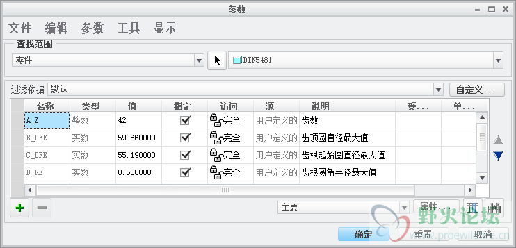

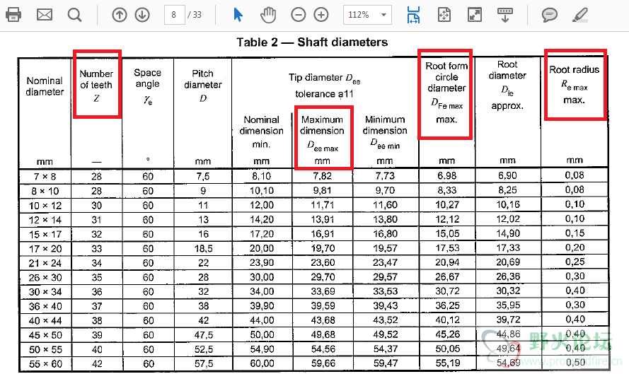

效果和用法
Creo2.0中的效果
Creo2.0中的效果
Creo2.0中的效果
根据DIN5481花键代号(如36X40)查找表中红框对应的参数
值
4个数值输入Creo2.0参数表,再生即可。
