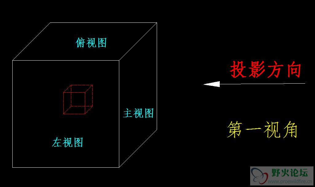

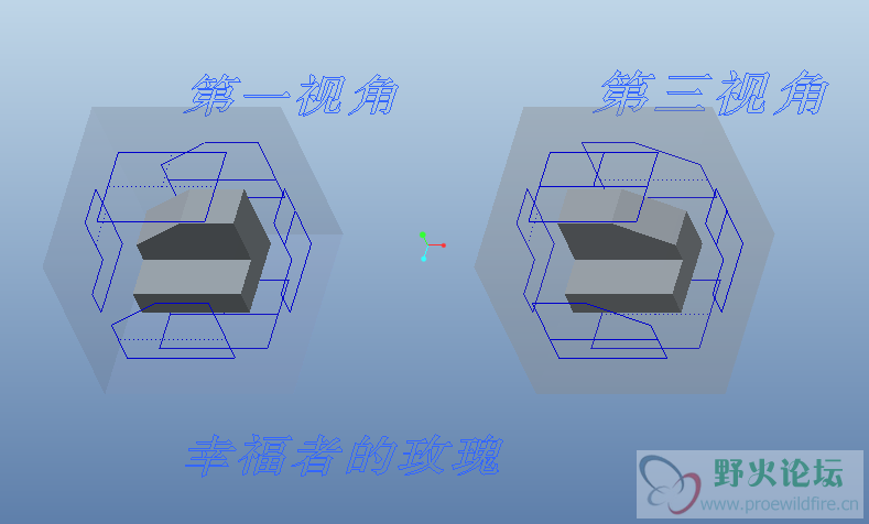

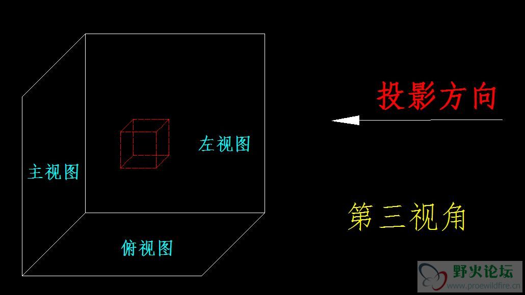

第一视角与第三视角的区别
第一与第三视角
第一与第三视角

发表于 2016-12-11 17:05 | 显示全部楼层
这个示意图不错,很直观···

发表于 2016-12-11 21:43 | 显示全部楼层
楼主很聪明啊,竟然用模型表达出来了。总算让菜鸟们长见识了

发表于 2016-12-12 08:29 | 显示全部楼层
示意简单明了

发表于 2016-12-12 09:42 | 显示全部楼层
机械制图就这事怎么教的。
不过楼主的左右视图,两个一样哦。

发表于 2016-12-12 10:02 | 显示全部楼层
我觉得不能这么表达吧,你这都是两个不同的模型了
应该这样表达:谁便画了个示意图,红色虚线正方体表示被投影物第一视角是物动人不动
QQ截图20161212095816.jpg 而第三视角是人动物不动
回复 1 1

发表于 2016-12-12 11:28 | 显示全部楼层
真心没看懂,两个模型都不一样的,有可比性,能反映出区别吗?

 楼主| 发表于 2016-12-12 13:35 | 显示全部楼层
仔细看  实线和虚线

 楼主| 发表于 2016-12-12 13:43 | 显示全部楼层
应该这样表达:谁便画了个示意图,红色虚线正方体表示被 ...
第一与第三视角的区别就是人图物与人物图的位置差别
