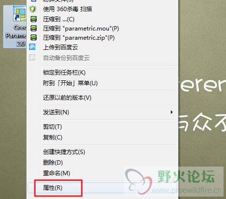

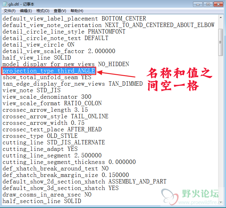

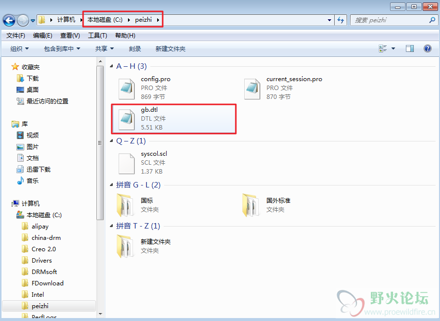

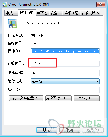

发表于 2014-5-22 21:34 | 显示全部楼层
把这个:projection_type third_ANGLE 按图添加到你的工程图配置里:
我的工程图配置名称为gb,根据各人而已:

发表于 2014-5-22 22:28 | 显示全部楼层
绘图属性设置好了要保存,然后在 config.pro 里设置 drawing_setup_file 选项指向你保存的配置文件
