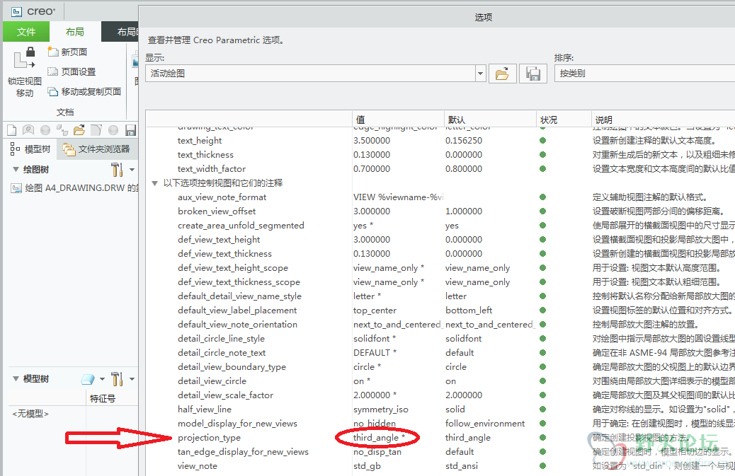

现在新公司用的是第三视角的工程图,求教一下怎么更改CREO6.0配置文件,修改为第三视角,最好有图文详细的。查了一些帖子没弄明白!

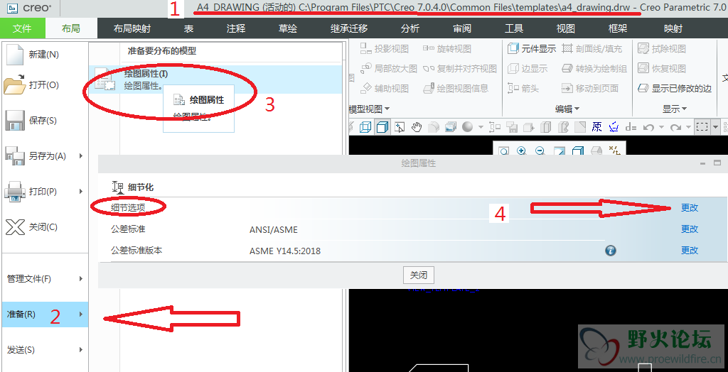

将模板文件改下,以后用模板新建的工程图适用

 楼主| 发表于 2021-5-26 17:14 | 显示全部楼层
jon1113 发表于 2021-5-26 16:52
http://www.proewildfire.cn/forum.php?mod=viewthread&tid=132004&highlight=%B5%DA%D2%BB%CA%D3%BD%C7
配置好像不太一样,看不懂啊
72
 楼主| 发表于 2021-5-26 17:15 | 显示全部楼层
模板改不了吧?我打开模板里面没有修改视图视角的地方。

发表于 2021-5-26 17:24 | 显示全部楼层
工程图默认路径如下,可以自己在config.pro设置
C:\Program Files\PTC\Creo 7.0.4.0\Common Files\templates
