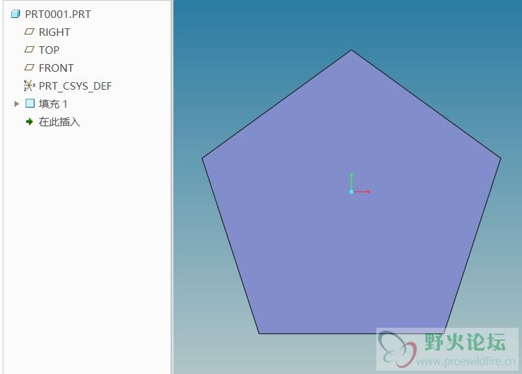

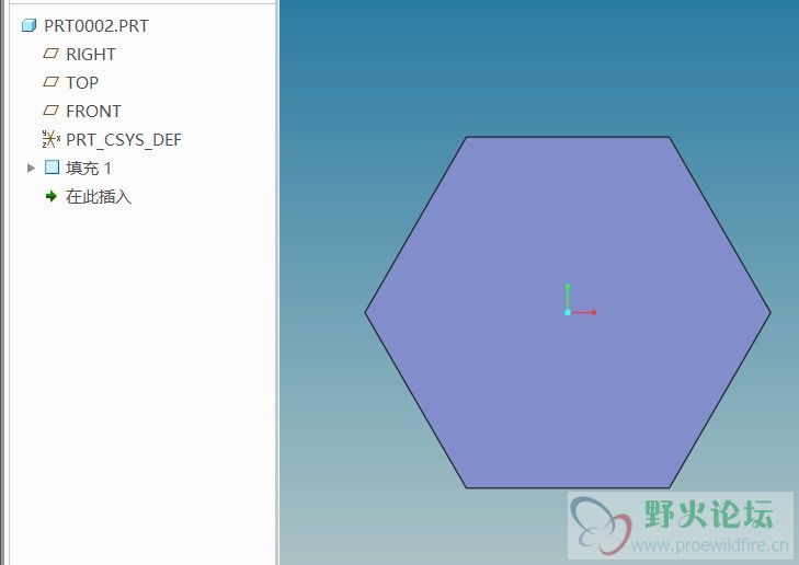

首先建立边长相等的五边形和六边形
然后建立装配体,优先装一个五边形

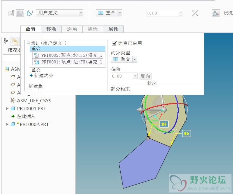

用点重合约束装配六边形
再装一六边形,装能能自动配合,这是装配的巧妙之处

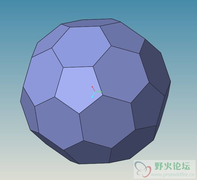

这三个面有了,球心就有了,接下来做足球或32面体的步骤就和原来的做法一样了

      装配式画法是一条路子,但似乎更像是娱乐场所的多平面反光镜面球,而不像圆的“足球”!
      还是叫“镜面球”贴切些!
263
351
 楼主| 发表于 2016-6-27 17:18 | 显示全部楼层
这里给出了32面体的例子,足球方法一样
思路不错,呵呵😊。
其实足球就是截半正二十面体,因此还有一种方法是对一个二十面体进行截半(取棱的中点处进行截角)操作从而得到足球。
截半时会发现原来二十面体的每一个角的地方变成了正五边形,共12个;而且原来的每个面都变成了正六边形,共20个。这样得来的多面体就是一个足球~~~
