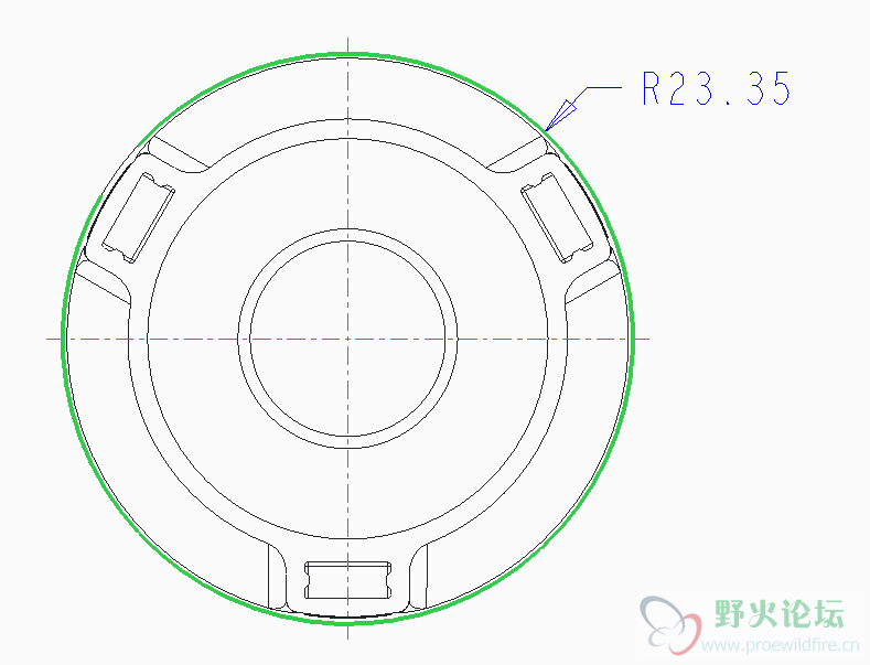

工程图中选中一个圆,想标注这个圆的直径总是标注成此圆的半径。是我标注的错误?

在画三维的时候就标成直径   这边也就直径了

双击 -就是可以标成直径

双击

点圆点两次出来就是直径

在要标注的圆上双击左键,再单击右键,就是直径。

双击就是直径啦

左键对着圆弧双击,再按中间键。

鼠标左键
双击就是标注直径
