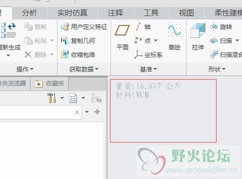

 楼主| 发表于 2016-1-19 09:48 | 显示全部楼层
是阀门铸件,很重的   wcb合金碳钢

发表于 2016-1-20 16:39 | 显示全部楼层
浮点数,1.23x10^9就是1.23e+09,你密度单位设错了,应该为7.8e+00kg/mm^3

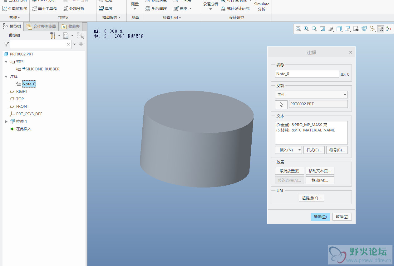

 楼主| 发表于 2019-3-18 08:59 | 显示全部楼层
Mr.H 发表于 2019-3-16 13:48
有没有直观点的测量方式,直接计算出的结果是多少克的??
http://www.proewildfire.cn/thread-147419-1-1.html
按照这个帖子做   在做材料及重量选成克   这样就显示为克了   即时显示很方便

发表于 2019-4-15 11:31 | 显示全部楼层
按照这个帖子做   在做材料及重量选成克   这样 ...
不知道哪里设置不对,重量不会自动生成,大佬指点一下谢谢!!

 楼主| 发表于 2019-4-15 16:23 | 显示全部楼层
配置文件  mass_property_calculate automatic

发表于 2019-4-15 16:51 | 显示全部楼层
写入config并保存后,成功生成。谢谢大佬!!!
