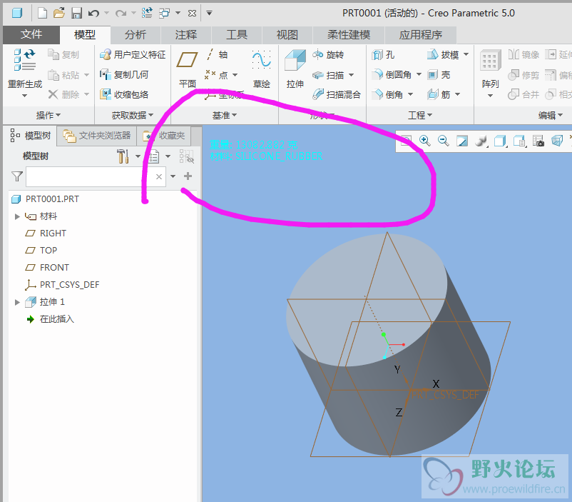

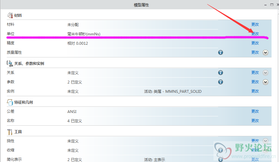

刚刚有坛友问这个问题,效果如下图:
需要注意的是如果有的时候质量属性没及时更新,可以按CTRL+G重生一下就会更新啦啦啦

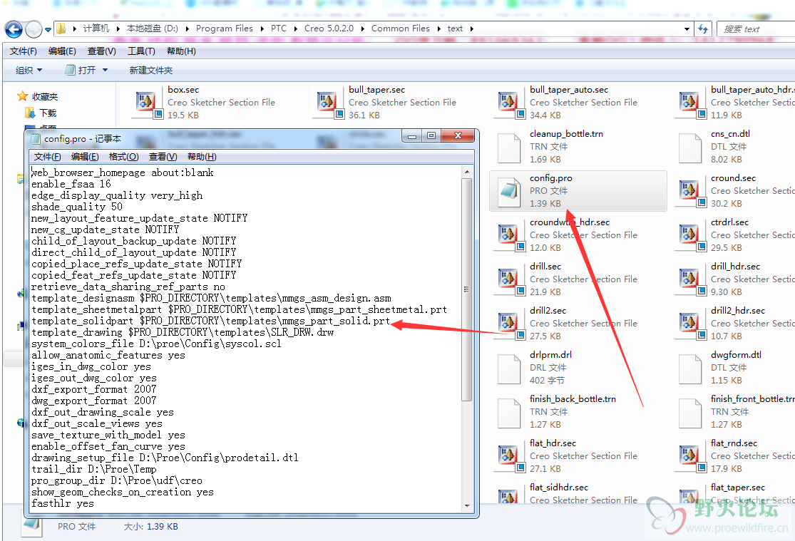

PS: 提示cmass=mp_mass("")出错的同学请在config.pro配置文件中加一行 mass_property_calculate automatic 试试

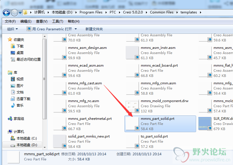

1.找到系统默认的零件模板 mmns_part_solid.prt 打开它.如图1

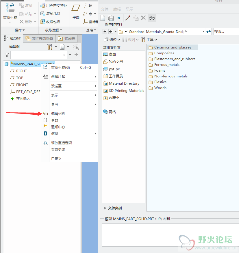

2.单击文件>准备>模型属性,在弹出的窗口中单击材料选项中单位那一行后面的更改.如图2

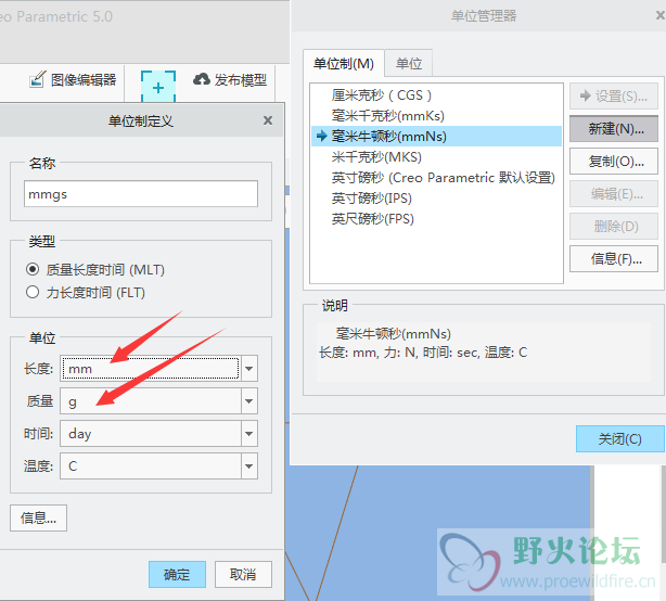

如图2-1新建一个名为MMGS的单位,完成后记得选中它点设置>确定.
如图2-2在模型树选中mmns_part_solid.prt右键,点击编辑材料,在材料库中选择自己的材料.

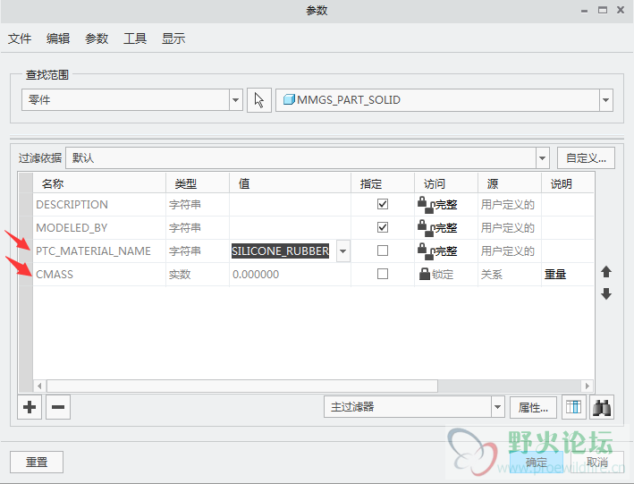

3.点击工具>参数,建立如图3的参数.然后在工具>关系中如图3-1输入 cmass=mp_mass("")

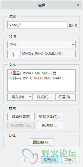

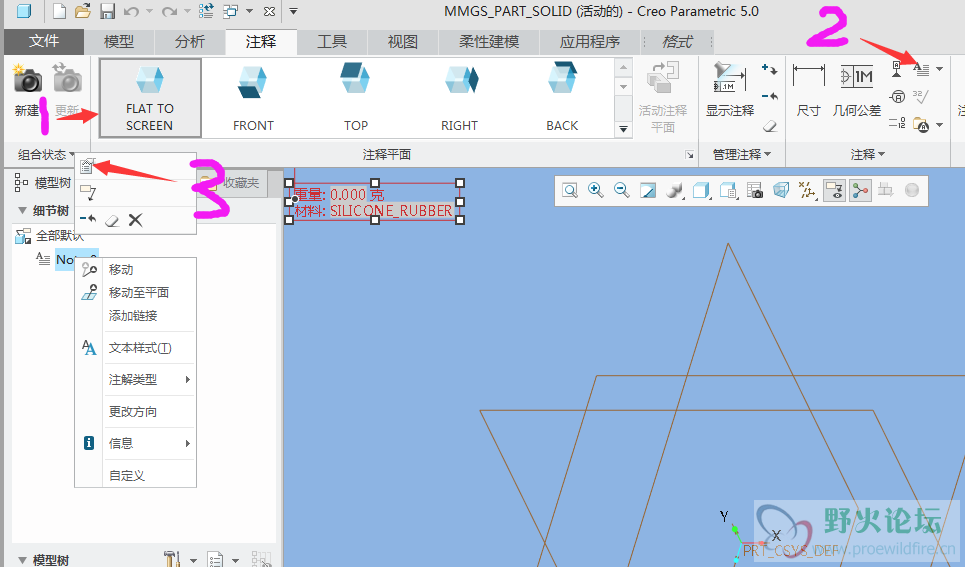

4.在注释中如图4 点 FLAT TO SCREEN 然后点 独立注解 随便输入什么确定退出.
在细节树右键刚刚创建的注释>属性,按图4-1输入.至此模板修改完成.
5.把修改的模板另存为自己喜欢的名字,然后在Config文件中修改默认模板为刚刚创建的模板名称.

发表于 2018-12-26 09:03 | 显示全部楼层
楼主能把模板共享一下吗?我怎么设置都不行,卡死在cmass=mp_mass("")出错。我用creo2.0.谢谢楼主
