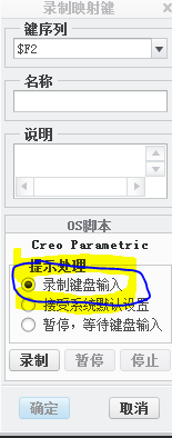

[求助] 在组件下把打开单个零件,这个怎么设置快捷键啊

 楼主| 发表于 2015-12-23 09:11 | 显示全部楼层
cxc456 发表于 2015-12-23 00:04
可以设置。按正常的方法录就可以了
按正常录的话,录制开始后点右键打开,录制不上去,想要找这个功能对应的按键也找不到

 楼主| 发表于 2015-12-23 09:12 | 显示全部楼层
cxc456 发表于 2015-12-23 00:10
mapkey 0 ~ Timer `UI Desktop` `UI Desktop` `popupMenuRMBTimerCB`;\
mapkey(continued) ~ Close `rmb_p ...
不能在映射键里面录制么,求教

发表于 2016-1-5 11:03 | 显示全部楼层
先选择零件后,我用的是F9功能键,再录制就可以了,希望能帮到你,录制完的结果如下:
mapkey $F9 @MAPKEY_NAMEOpen part;@MAPKEY_LABELOpen part;\
mapkey(continued) ~ Timer `UI Desktop` `UI Desktop` `popupMenuRMBTimerCB`;\
mapkey(continued) ~ Close `rmb_popup` `PopupMenu`;\
mapkey(continued) ~ Command `ProCmdOpenModel@PopupMenuGraphicWinStack`;

 楼主| 发表于 2016-1-5 13:41 | 显示全部楼层
mapkey $F9 @MAPK ...
我想知道录制的过程,选中零件后直接右键点打开录制,这样我试过不行,应该是选中零件后点某个按键打开零件,再终止录制(但是不知道是哪个键,而且映射键说的是要录制键盘输入)
