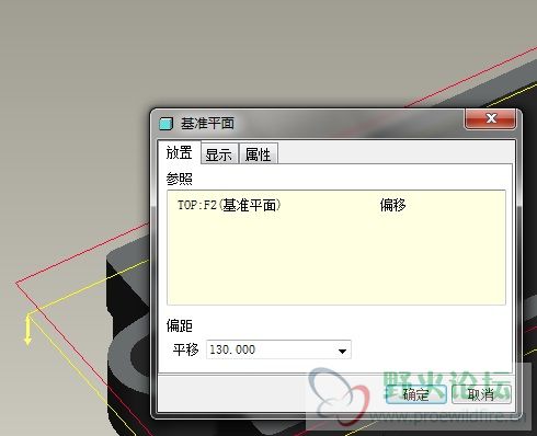

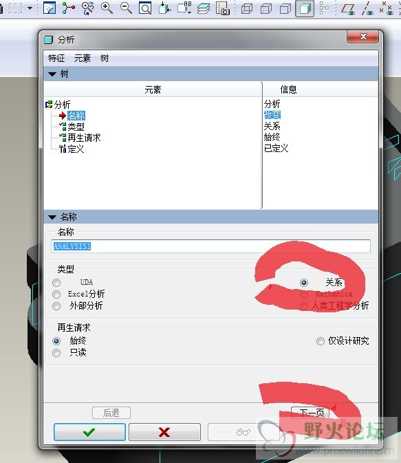

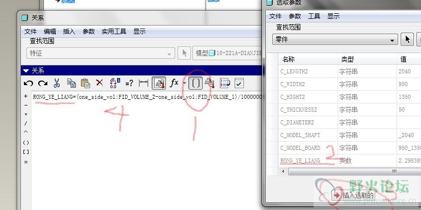

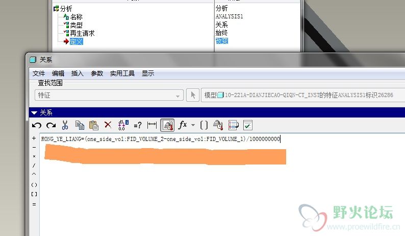

对于非恒定截面的槽体,无法通过截面积乘以深度的办法来计算其容积
下面通过分析测量,关系式计算的方法来获得在某一液面高度下的容积。
proe4.0

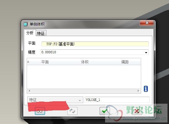

1、完成槽体的设计后,分析——模型——单侧体积,
来获得槽体外壳的总体积。(未装液体)得一数据volume_1

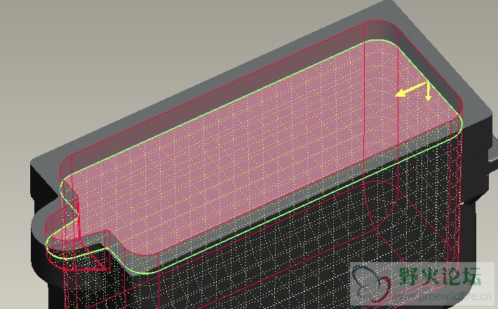

2、设置液面高度(离口部的距离),新建平面参照。
3、在新的参照平面上填充平面。

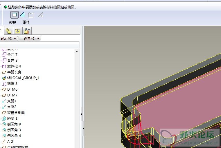

4、复制内壳曲面,并与上一步的平面合并,
5、将合并后的曲面实体化。

感谢经验分享。还有更方便的方法,就是用行为建模来做!有个可行性分析功能。可以快速的计算出你想要的容积。
