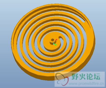

先看看效果图:
完成步骤:

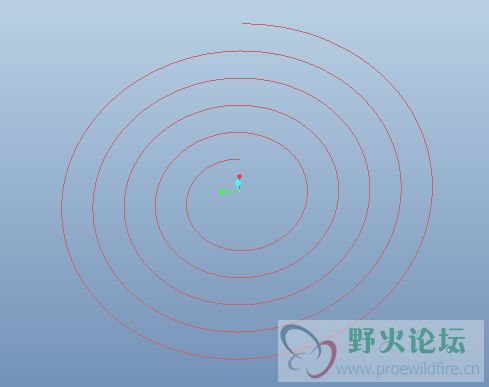

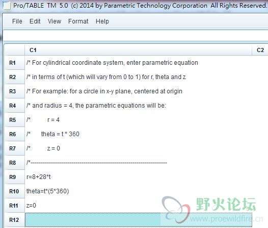

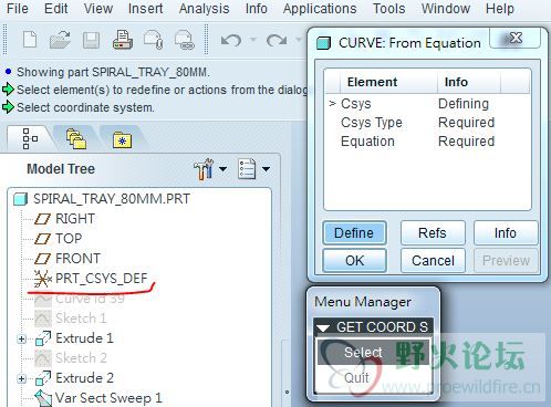

1.先完成平面螺旋曲线:圆柱坐标方程式:r=8+28*t;theta=t*(5*360);z=0;r为起点半径,可以为零;5为所需圈数;因为需要的是平面,所以z为0;
r/z及圈数均可以为定值或不定渐变式;

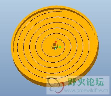

2.再以螺旋线所在平面添加实体(简单的拉伸实体)
3.插入-可变截面扫描:以已生成的螺旋曲线为轨迹,草绘所需截面,扫描去除实体就能得到;
以上敬请各位大神指教!!!
