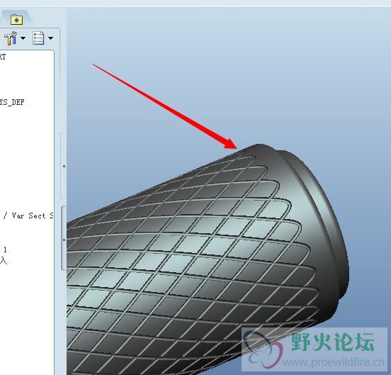

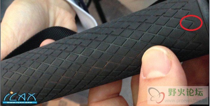

这种把手花纹,两头尖的合并了怎么样画呢?
我做的感觉不对!

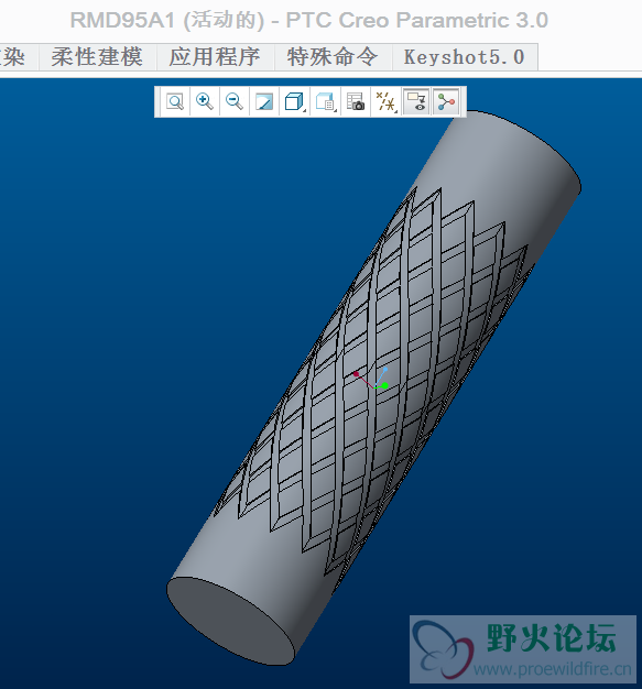

发表于 2014-11-12 15:20 | 显示全部楼层
仅供参考。。。

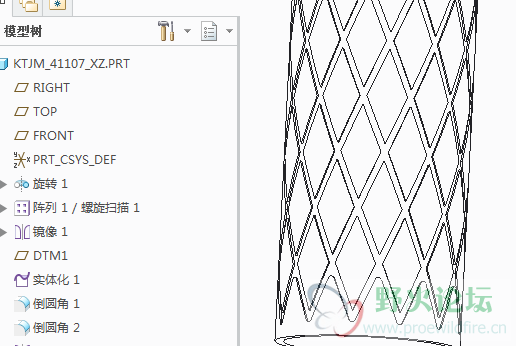

发表于 2014-11-12 15:30 | 显示全部楼层
另外一种做法。。(仅供参考)
这一种比较接近 图片的图形。。

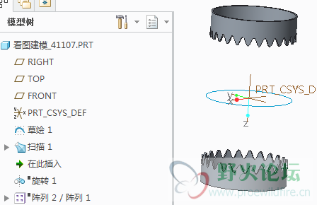

743
106
1310
发表于 2014-11-12 15:55 | 显示全部楼层
感觉不太像,以下仅个人方法,不知哪位高手比这还有更好的绝招???
prt0001.prt.rar
ktjm_41107_xz.prt.zip (350.69 KB, 下载次数: 23)

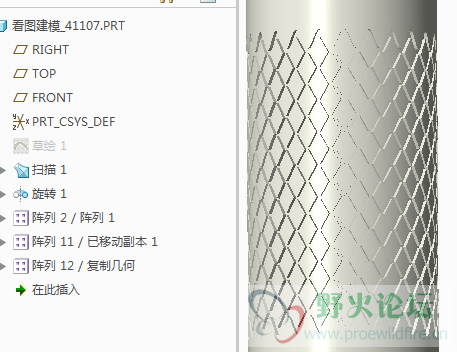

发表于 2014-11-12 16:08 | 显示全部楼层
分开几个零件,花纹一个,最后合并,倒角。

发表于 2014-11-12 16:16 | 显示全部楼层
刚才。。上传遇到了一点小麻烦。。。
ktjm_41107.prt.zip (412.72 KB, 下载次数: 7)
