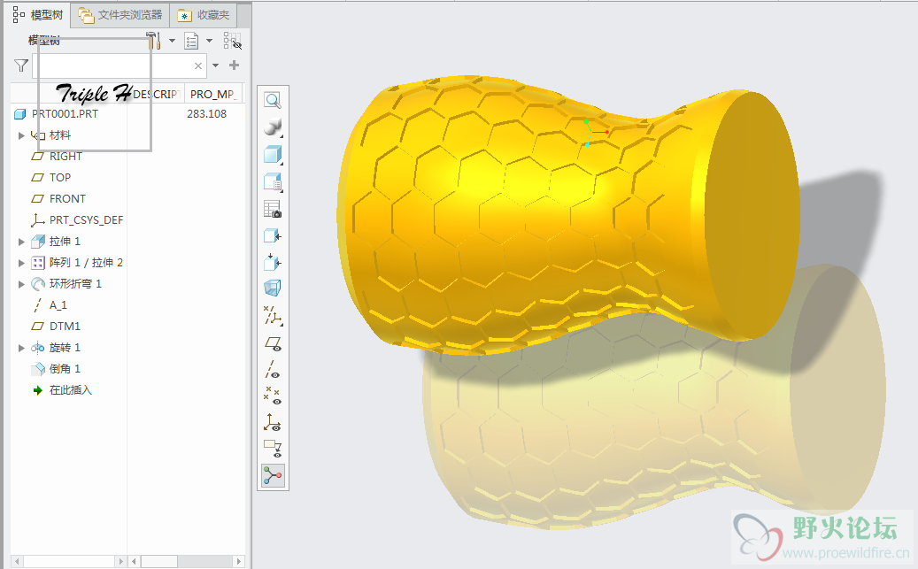

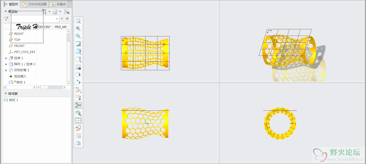

1700
213
3169
发表于 2018-10-5 17:08 | 显示全部楼层
你可以先做花纹,然后再做形状

1700
213
3169
发表于 2018-10-6 11:36 | 显示全部楼层
yellow88up 发表于 2018-10-6 11:26
能否上传个prt学习一下呢
Creo 5.0文件
a.prt.rar
842.67 KB, 阅读权限: 10, 下载次数: 200
Triple H
