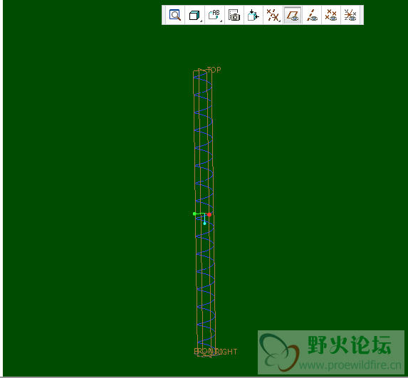

发表于 2014-11-3 15:56 | 显示全部楼层 |阅读模式
r=4
theta=-t*(16*360)
z=-16*8*t
什么意思,怎样理解
340
416
发表于 2014-11-3 20:30 | 显示全部楼层
这个是圆柱坐标系下的参数方程
t的含义最好理解!Creo已经给出解释了
它是一个渐变参数,当然你也可以设置它的渐变值!
16的含义是这个螺旋线的圈数
8是螺距
r=4是圆柱半径
以上数据以实测
