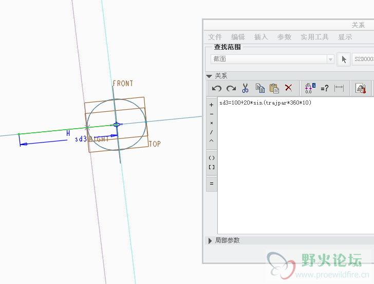

为啥我画sd3=100+20*sin(trajpar*360*10)曲线的时候,为什么显示的是特征重新生成失败呢?

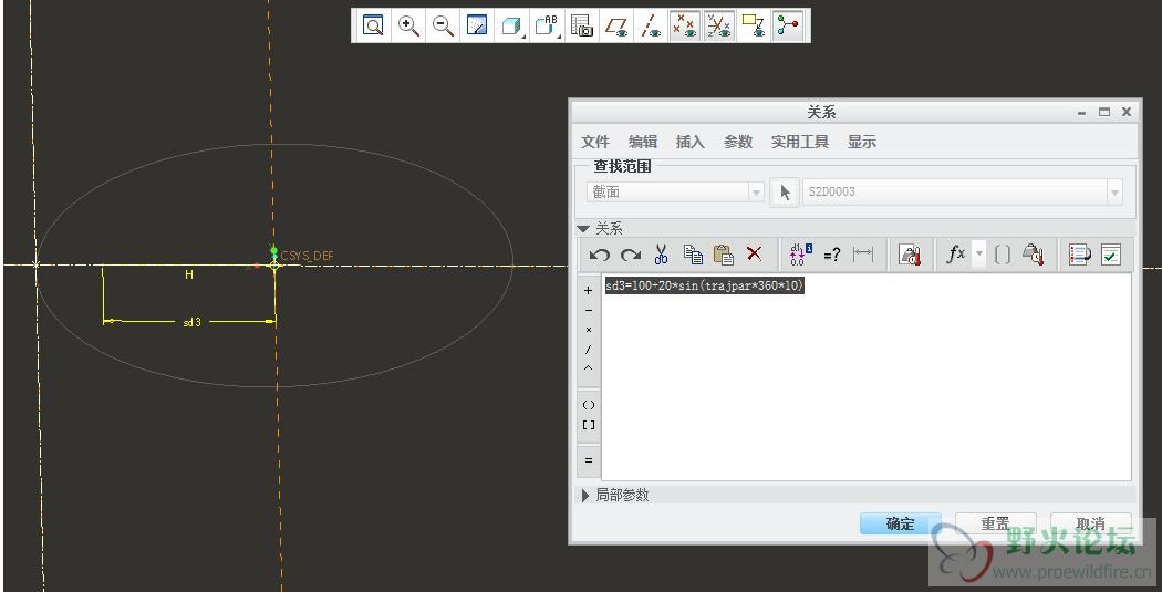

 楼主| 发表于 2014-10-9 16:37 | 显示全部楼层
你截张图给我吧,我不明白你说的哪一个模型

发表于 2014-10-9 16:45 | 显示全部楼层
C:\Documents and Settings\Administrator\桌面\t
草绘完成时就显示特征重新生成失败
80
发表于 2014-10-9 16:50 | 显示全部楼层
草绘完成时就显示特征重新生成失败
结束草绘时显示重新生成失败

 楼主| 发表于 2014-10-9 20:35 | 显示全部楼层
tly211 发表于 2014-10-9 16:50
草绘完成时就显示特征重新生成失败
搞不懂你是怎么做的???参考你选了吗???我自己做了一遍是可以的啊!
你先照着我的教程慢慢做一遍,如果还不行你就把你的Part传上来吧,我看看你是不是约束了不必要的尺寸。
冷眼一瞥, 生与死, 骑者, 且赶路!
80
发表于 2014-10-10 08:36 | 显示全部楼层
轨迹圆上加了个轴之后,就可以了,但是不懂啥原理
