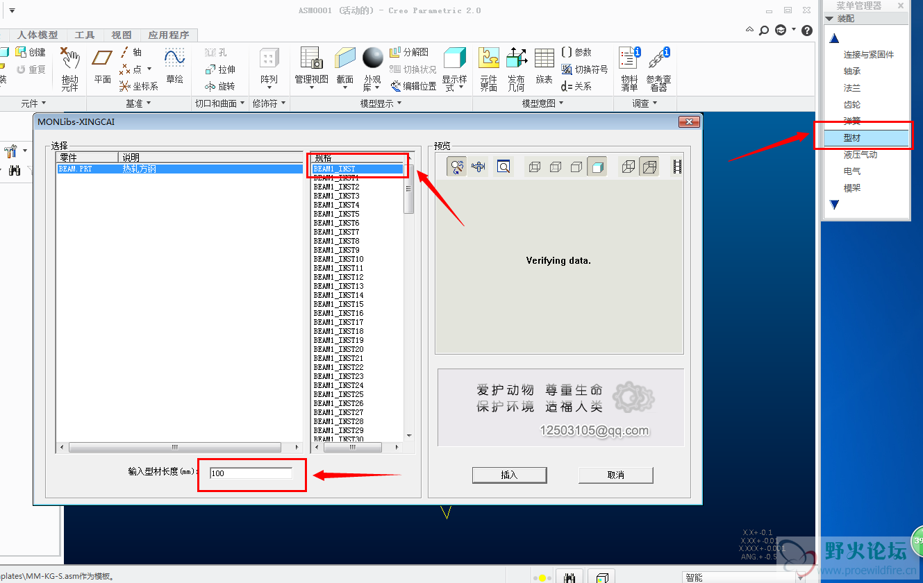

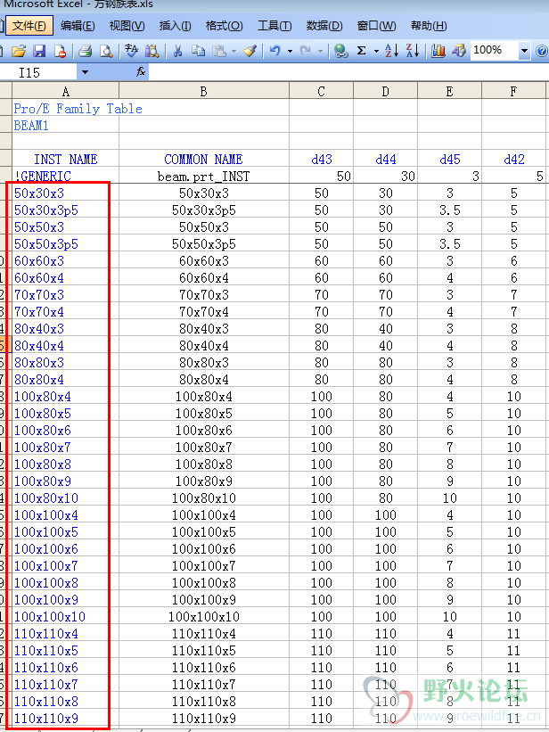

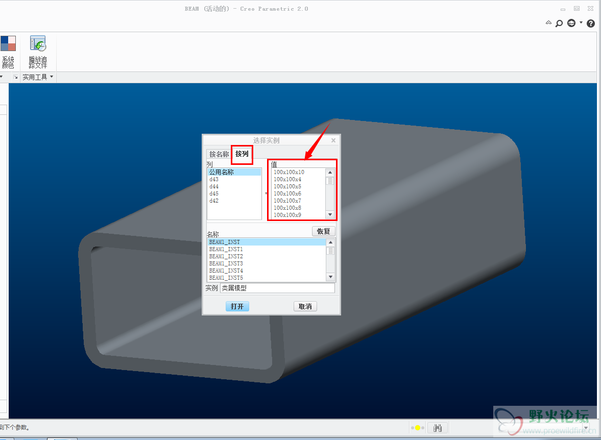

按照此贴大神教程成功的创建了一个平时用到比较多的零件,但是有两个问题,一是原帖说建议不修改实例名称值 INST NAME。只修改COMMON NAME也就是把它修改成规格型号下图是分别以零件和组件模式打开的效果。组件模式下不好查找型号规格,有点不方便
然后我自己修改了下实例名称值 INST NAME 以规格型号命名的

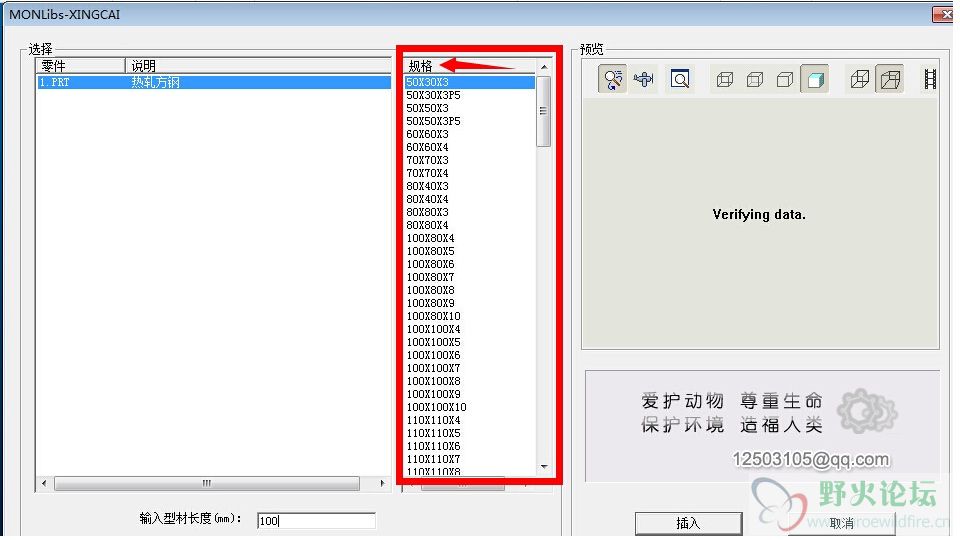

最后组件模式选择规格型号装配就方便多了
第二个问题是型材长度100始终改不了,只能在零件模式下 修改拉伸长度,有哪位大神能解决这个问题,不胜感激。

发表于 2014-8-11 19:45 | 显示全部楼层
从参数表里加个参数不行吗?把拉伸长度再定义成这个参数。

发表于 2014-8-11 21:05 | 显示全部楼层
实例名称当然可以改

 楼主| 发表于 2014-8-12 12:48 | 显示全部楼层
这个长度是需要多少就要多少,不好定义。

发表于 2014-8-12 19:30 | 显示全部楼层
在族表里把长度都设置好

 楼主| 发表于 2014-8-13 13:24 | 显示全部楼层
野火 发表于 2014-8-12 19:30
在族表里把长度都设置好
每根型材长度都不是唯一的。在0----999999...无限长这个区间。该如何设置。希望能告诉下详细方法

发表于 2014-8-13 21:14 | 显示全部楼层
想随便改那就下面的方法了
参数化通用模型的制作教程-以角钢为例
http://www.proewildfire.cn/thread-912-1-1.html

发表于 2014-8-16 19:24 | 显示全部楼层
野火 发表于 2014-8-13 21:14
想随便改那就下面的方法了
参数化通用模型的制作教程-以角钢为例
http://www.proewildfire.cn/thread-912 ...
这种方法如果用两个不同长度的同一种零件,要取两个不同的文件名.
我都是用挠性化的方法,更改尺寸或参数,达到同一零件,不用族表或简化,也可达到不同状态.
