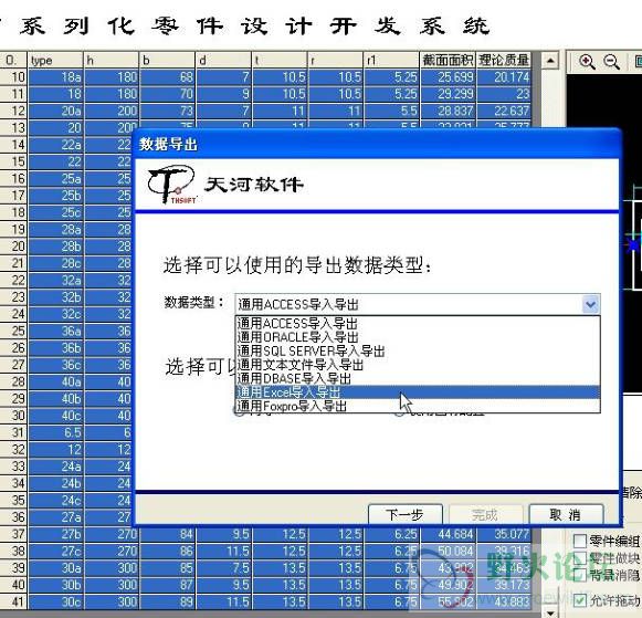

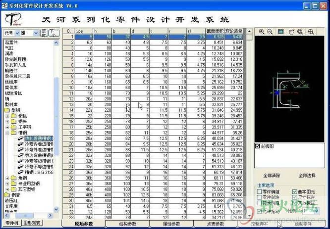

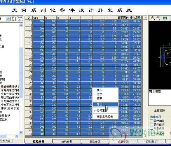

1.打开pccad,或者机械工程师(英科宇)的也可以,按理说都能导出excel。如果没有安装,那就手
工输入在*的表格里吧。点击标准库,这里选择热轧槽钢,然后在数据栏里面选择所有,右键--导出
--选择excel导出--下一步--下一步--点击浏览--保存个位置--输入名称(我这里输入beam_channel
),下一步-下一步--完成。好,槽钢的标准件的excel已导出,打开看一下,吧最后两列的数据删除
掉,这个是理论重量和截面面积没有用。

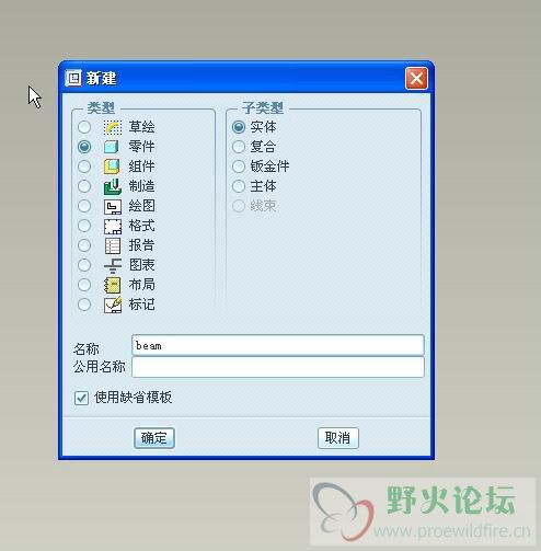

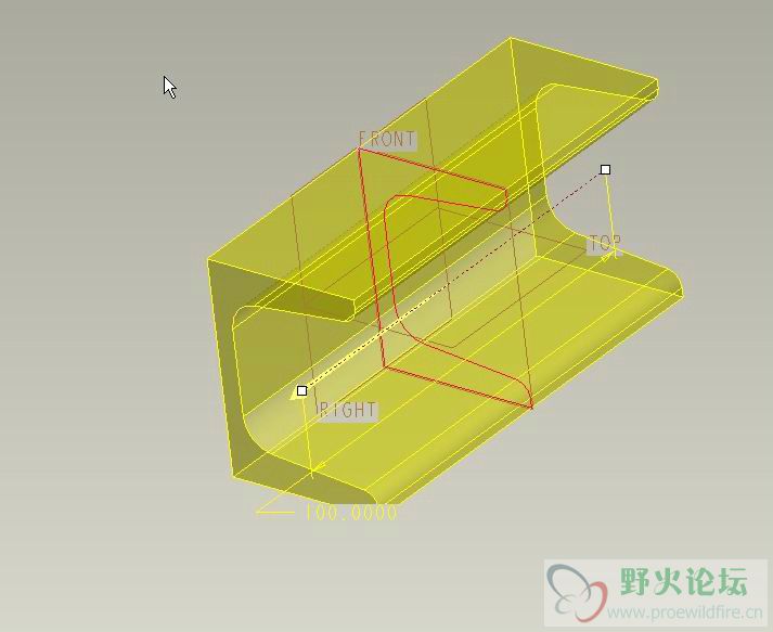

2.打开proe,建立个零件输入名称为beam,在front平面内画槽钢的截面,槽钢的截面是有规可循的
看图,建立好截面以后,拉伸为100mm,以后调用需要多长,你可以再修改长度。

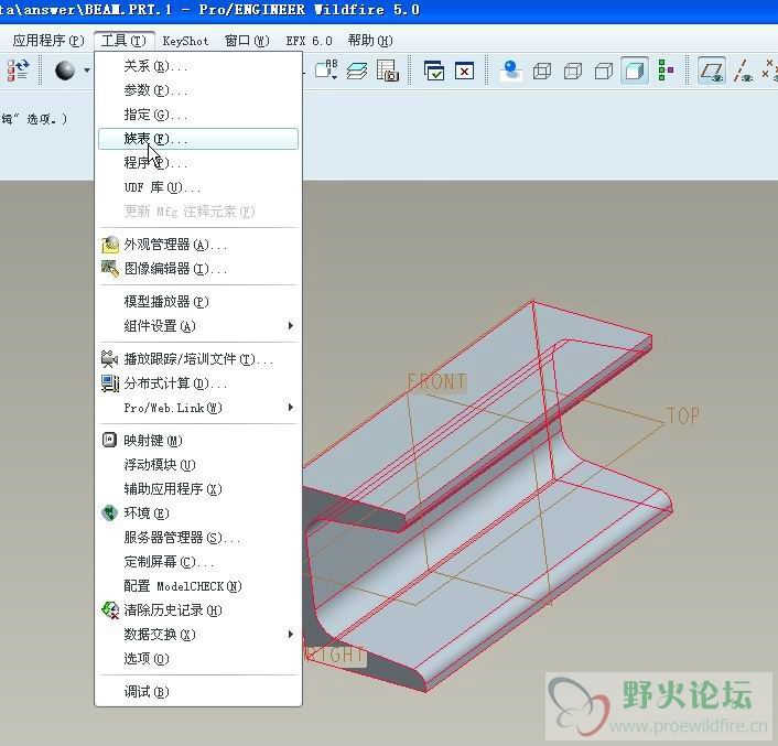

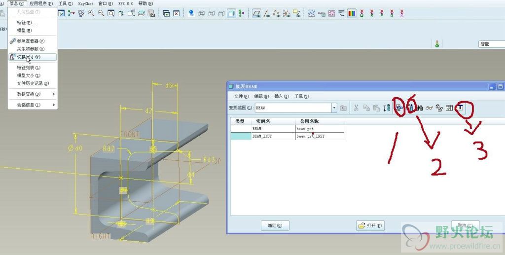

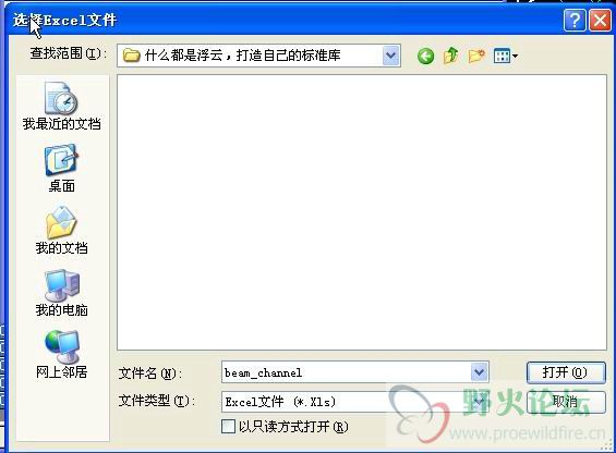

3.点击族表,插入新的实例,再添加列,点击按钮“2”,弹出族项目菜单,其他选项不要动,双击
模型,所有的尺寸全部显示出来,再点击信息--切换尺寸,尺寸编译sdX显示出来,选择尺寸,一个
一个的选择,这里选择的顺序要和你的pccad导出的excel里尺寸的顺序相同,比如说,第一个尺寸为

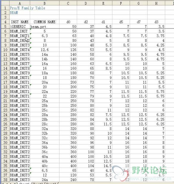

槽钢的截面的长度,那么我们就先选择槽钢截面的长度,再选择宽度,在选择厚度……,选择好后点击确定。再插入个数为41行,也就是点击按钮“1”40下,可以看到实例名按照一定得规律排列起来,实例名最下面的编号为40,公用名称和其他的尺寸现在不用修改,你现在修改那就麻烦了,这个就是本教程的精华所在,你若用手工输入也是可以的,

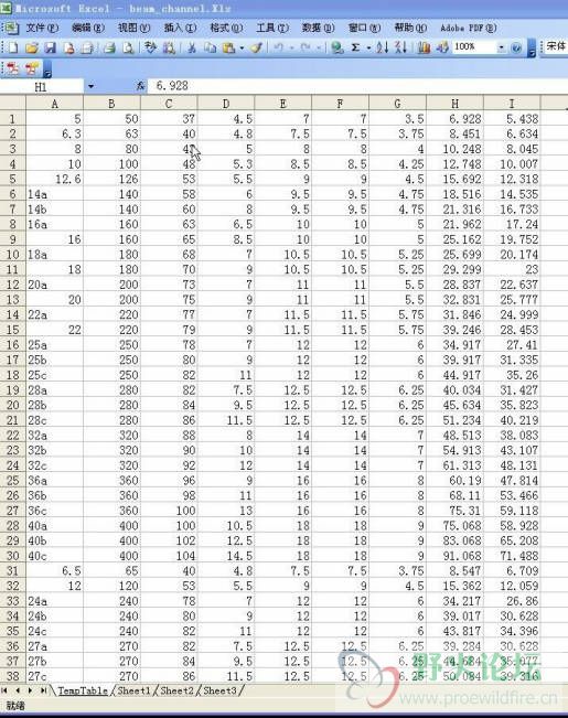

把数据一个一个的填入内容为*的格里面。点击excel导出,按钮“3”,excel自动打开,好了可以用刚才pccad导出的excel里面的数据复制到这个
excel里面,inst_name这个列不要动,在beam.prt下可以粘贴,然后保存,关闭excel,可以看到公共名称里和其他的列都有数据了,在实例名中可以更改数据,比如改为型号的数据,例如60x40x4.8d槽钢就可以改成60x40x4p8,这里更改不能用中文或空格还有小数点,我们用point
的首字母p代表小数点,所有的型号都填好,好了 确定,保存。关闭零件。

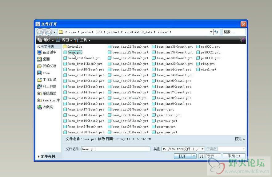

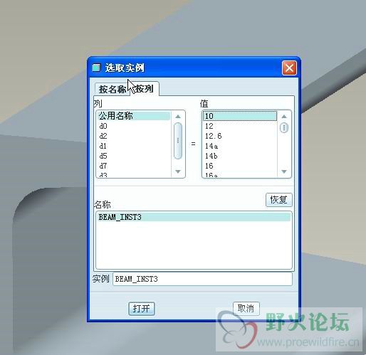

4.打开零件,可以看到目录下多了好多零件,选择刚才的beam.prt,打开---按列,就可以看到零件的型号了,“值”那一栏,往下拉滚动条,可以看到所有的型号,找到你需要的型号,然后双击打开,
需要多长,在拉伸那里点击编辑定义,输入你需要的长度就可以了。

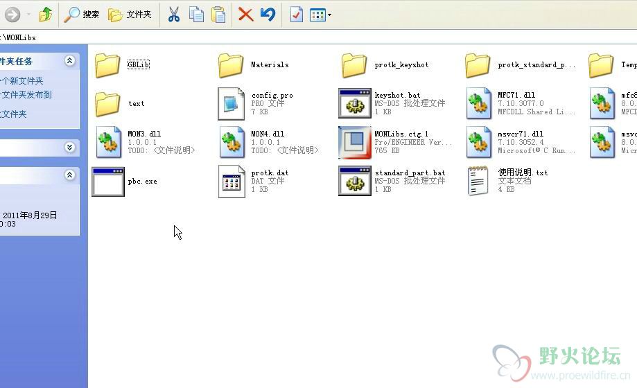

5.族表零件建好了,把它加载到MONLibs,(这个大家都有吧,如果没有可以再论坛上下,不过你不用MONLibs也可以,把beam零件复制到你现在工作的目录,随时需要,随时调用也可以),但是我们今天要讲的是把你建立好的族表零件库调入到MONLibs(号称全国最全的标准库),这个标准库里面有很多的零件,作者留下让使用让使用者自己发挥的机会,可以把自己的零件加入到标准库里面,方法很简单,找到零件库所在的路径,打开GBLib文件夹下的xingcai文件夹,建立一个文本文档命名为
xingcai.mnu
注意后缀名前的名称要和所在文件夹名称相同
里面填入
型材
beam.prt.3
热轧槽钢
beam.prt.3这个是我的建立的槽钢模型,添加好后保存。

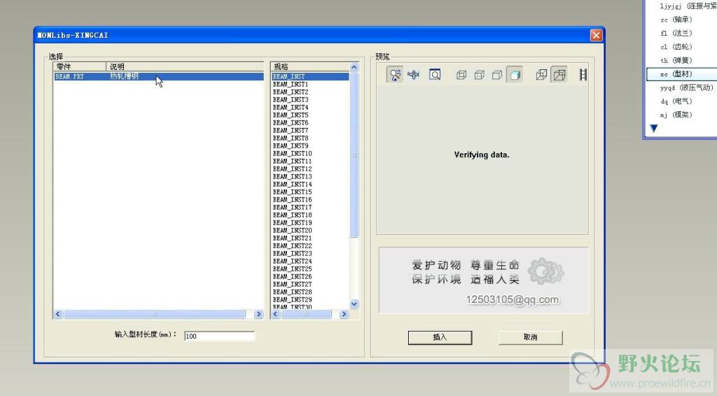

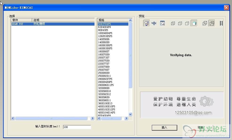

点击monlibs目录下的pbc.exe一下,重启proe打开个组件,瀑布菜单下找到型材,就可以看到我们刚才建立槽钢以及添加到标准库里面了
[localimg=400,222]20[/localimg]
[localimg=400,272]21[/localimg]
