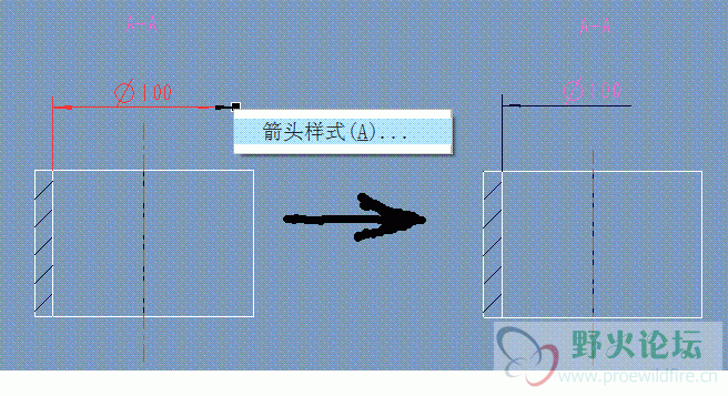

[求助] 单引线箭头标注怎么样标注

按楼主的方法成功了,贴个图,让大家少走弯路。

发表于 2014-5-18 22:15 | 显示全部楼层
qqhhdd 发表于 2014-5-18 21:16
我用的是CREO 2.0,是不是软件版本的问题?
抱歉,Creo2.0我还没用过呢,一直在用Creo1.0,不过我想高版本应该不会舍弃这个功能吧?

发表于 2015-1-15 16:23 | 显示全部楼层
3楼正解,我也经常这么做

发表于 2015-1-15 16:43 | 显示全部楼层
基本上就是三楼的这个方法了

发表于 2015-7-16 20:21 | 显示全部楼层
其实这个还有种很另类的标法,就是点选不同视图比如放大前的父视图与放大后的子视图,也会有这种效果

发表于 2016-4-15 13:55 | 显示全部楼层
       在标注还处于悬浮状态时右键单击,出现一个“双精度”的对话框,点选双精度再中键确认,再右键单击尺寸,选择“属性",在"覆盖值"里面输入想要的数值就可以实现对称标注的问题了。见图片
