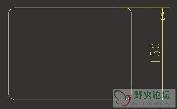

如图所示的102那个尺寸如何标注
单引线箭头标注
单引线箭头标注

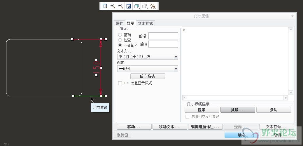

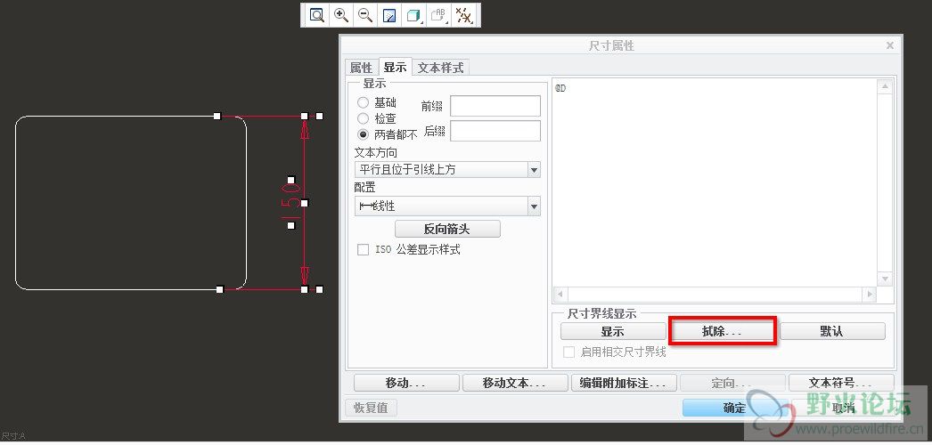

发表于 2014-5-17 20:39 | 显示全部楼层
1.双击打开尺寸属性→显示→拭除
2.选择要拭除的尺寸界线
3.中键确认
PS:抱歉,不知怎么回事变成双箭头了,改下样式,右键→箭头样式→无

 楼主| 发表于 2014-5-17 22:41 | 显示全部楼层
谢谢!就是这样的

发表于 2014-5-18 12:08 | 显示全部楼层
回复poplar19的帖子“PS:抱歉,不知怎么回事变成双箭头了,改下样式,右键→箭头样式→无”
我试了一下,实现不了单箭头,而是两个箭头全无。
257
382
发表于 2014-5-18 12:34 | 显示全部楼层
我试了一下 ...
不会啊,你看我贴的那几张图,实现单箭头没问题的,是改样式不能实现么?

发表于 2014-5-18 21:16 | 显示全部楼层
我用的是CREO 2.0,是不是软件版本的问题?
