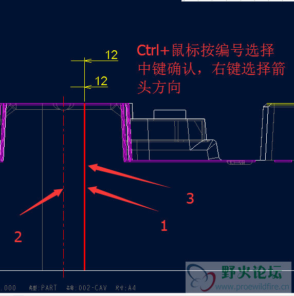

CERO 如何实现下面的标注样式,特别是在详细视图没有中心线时如何标注?
不用中心线如何达到右边的标注样式?
这种详细视图如何标注?
这种详细视图如何标注?

你要的是不是这效果?

详细视图也可以做中心线

自己标注个尺寸,把一端箭头去掉就行了

jmtsqwq 发表于 2015-1-25 13:55
详细视图也可以做中心线
详细视图如何做中心线了?注释好像做不出来。
389
472
 楼主| 发表于 2015-1-26 20:51 | 显示全部楼层
jmtsqwq 发表于 2015-1-25 13:48
你要的是不是这效果?
谢谢!不是这种。是下面的图这种。
跟主视图一样自动显示,如果没有就得自己创建
自己如何创建?

neusdu 发表于 2015-1-26 21:32
自己如何创建?
Creo最简单的工程图创建中心轴
http://www.proewildfire.cn/thread-124709-1-1.html
