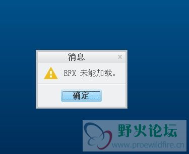

关于CREO2的AFX 未能加载的解决方法。(原创)
第一, 要采用安装包来安装,默认的绿色安装不行。
第二,有很多人都是安装不成功,那是因为安装错地方了。或者和第一次安装的地方不一样。
比如:" D:\Program Files\PTC\CREO2 M070\  "
你安装的时候,必须确定位置。
否则就肯定就加载不了。
第三,插件包要全部安装。
安装成功之后的效果图。

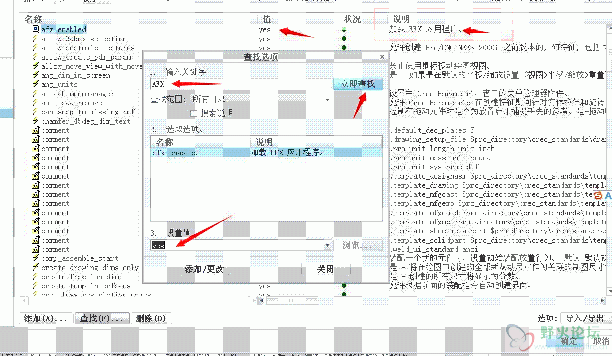

 楼主| 发表于 2014-4-14 09:58 | 显示全部楼层
软件安装完之后,还要记得 在config.pro 文件里面加一行。
afx_enabled yes
或者在参数里面设置以后,另存为一下config.pro 文件,重启动CREO 即可。
