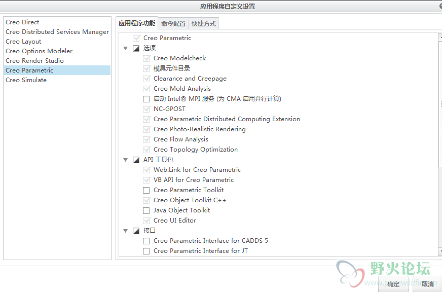

发表于 2019-12-26 14:47 | 显示全部楼层 |阅读模式
以前有的RPEO5.0 ,可能调出EXF模块,刚升级安装 了CREO6.0 2.0版本,找不到框架模块,安装选项,也没有找到,请朋友们指导下,谢谢

 楼主| 发表于 2019-12-27 16:09 | 显示全部楼层
442724306 发表于 2019-12-27 08:34
有啊,你新建组件,看下选项卡
我的确实没有

发表于 2019-12-30 09:16 | 显示全部楼层
那你在配置编辑器中搜一下afx相关的配置,有一个启用选项,把值设置为yes就行了

 楼主| 发表于 2020-1-3 09:27 | 显示全部楼层
我以前PROE5.0配制文件里有设置,以前PROE是显示这个模块的,现在用的CREO6.0 2.0 ,就没有,安装目录里根本就没有AFX文件,是安装包的问题吗.

发表于 2020-2-10 15:19 | 显示全部楼层
对  同问    找不到afx    楼主问题解决了吗

发表于 2020-3-10 16:05 | 显示全部楼层
装配里面有啊,零件里没有
